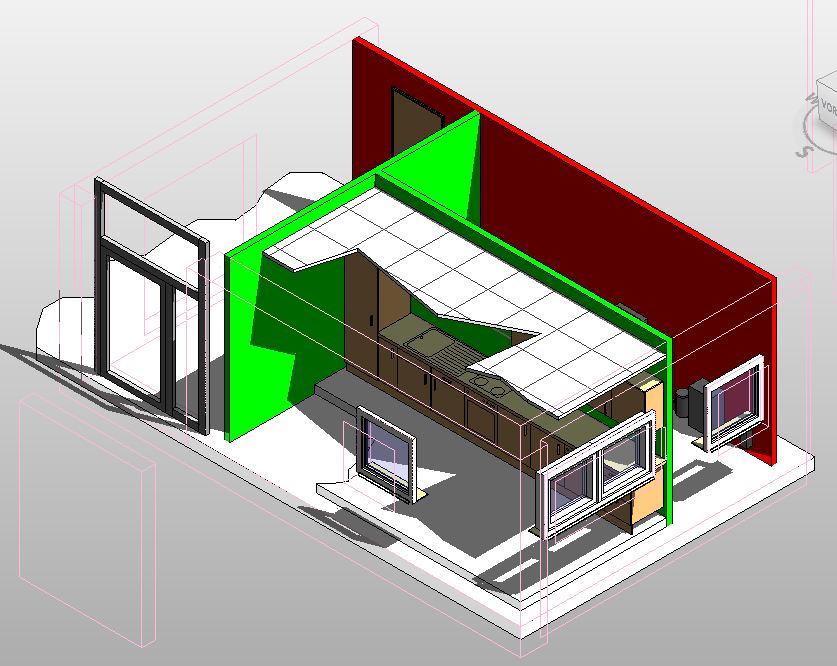

ich möchte mein erstelltes Modell gerne noch einmal optisch überprüfen. Hierfür schwebt mir vor, dass ich einen Filter anwende der folgendes können sollte.
Z.B. alle Bauteile (Wände, Fundamente, Geschossdecken), bei denen ein Projektparameter "WU" gesetzt ist hervorheben z.B. mit der Farbe blau. Alle anderen Bauteile sollten möglichst transparent oder im halbton dargestellt bleiben.
Den ersten Teil (das einfärben9 bekomme ich ja noch hin. Aber das alle anderen Bauteile transparent werden, bekomme ich einfach nicht hin.
Kann mir jemand weiter helfen?

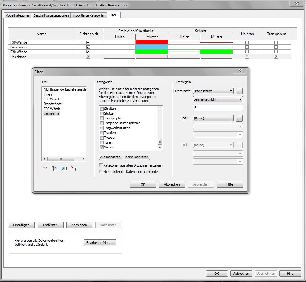

Hallo Gregi,
ich glaube das Geheimnis ist die Filterbedingeung "beinhaltet NICHT"
Ich habe es am Beispiel Brandschutz gemacht.
Alle Wände die unter Brandschutz KEIN "F" haben, werden in den Filter "Unsichtbar" aufgenommen.
Dann unter v v eine entsprechende Überschreibung für diesen Filter einstellen.
(Die rote Wand ist eine F90- Wand, die Grüne eine F30- Wand)
Was ich nicht hinbekommen habe, ist die Transparenz des Halbtons darzustellen.
Also wie durchsichtig er ist. Eventuell geht das auch garnicht.
(Übrigens alles Revit 2011. In 2012 gibt es ja einen neuen Darstellungsmodus mit Transparenzen.
Vielleicht geht es da besser.)
Hoffe das hilft.

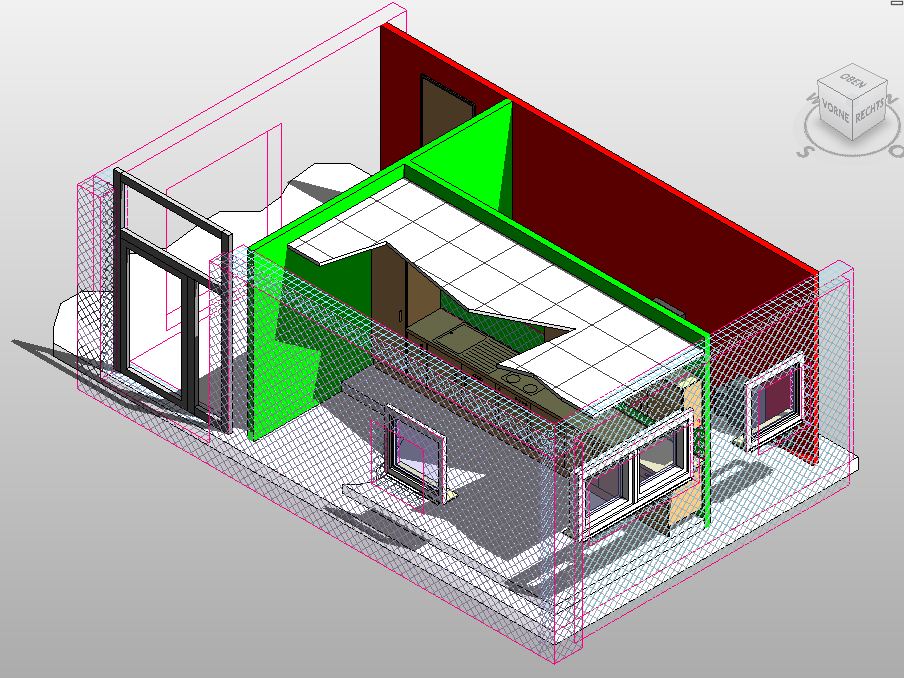

Hier noch ein Bild mit enger Kreuzschraffur.
Das macht es etwas plastischer.

Vielen Dank Vespa,
das Problem bei dieser Variante mit "beinhaltet nicht" ist nur, das es nur dann funktioniert, wenn alle Bauteile auch diesen Parameter besitzen. Klar kann ich das natürlich so einstellen, das alle Bauteile alle Parameter besitzen. Aber ist das nicht ein wenig unübersichtlich. Wenn z.B. eine Mauerwerkswand einen Parameter 'Sichtbeton' bekommt?
Wäre doch super, wenn man einen Filter invertieren könnte! Oder aber das es die Option gibt, das man nach Objekten filtern kann, die einen bestimmten Parameter eben nicht besitzen.
