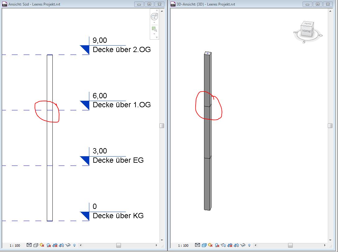

gibt es eine Möglichkeit Tragwerksstützen zu verbinden? Ich muss meine Stützen in einem aktuellen Projekt geschossweise modellieren! Dadurch bekomme ich aber an den jeweiligen Stützenenden immer die Kanten zu sehen. Das ist aber doof! Leider kann ich die Stützen auch nicht miteinander verbinden.
Hat Jemand eine Idee. wie dieses Problem zu lösen oder zu umgehen ist?
Anbei ein kleines Bsb. zum Austoben ;-)

...und jetzt ohne Umlaute! Anfängerfehler ;-)

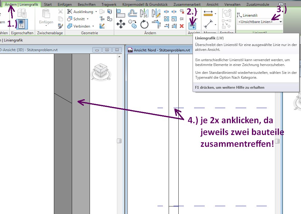

über 1.) -> ändern 2.) -> ansicht | liniengrafik ()lw 3.) -> linienstil | <unsichtbare linien> kann man durch 4.) je zweimaligen anklicken der entsprechenden linien (da ja hier immer zwei bauteile aneinandertreffen) die darstellung der liniengrafik bearbeiten.
im beispielbild ist das in der axonometrie für die rechte seite, bzw. im schnitt für den oberen bereich dargestellt.

Auf jeden Fall ein Workaround der funktioniert! Danke!
Gibt es eine noch elegantere Lösung?
Es wird doch recht aufwändig, wenn man in allen Ansichten alle Stützen manuell anpassen muss.
