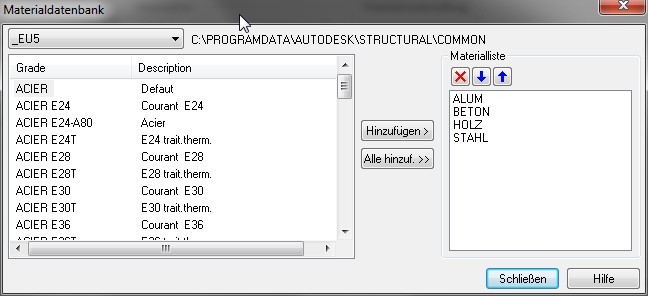

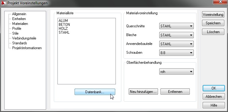

Ich glaube, ich habe meine Frage nicht detailliert genug formuliert. Ich möchte in den "Projektvoreinstellungen" unter dem Punkt "Materialien" ein Material hinzufügen, das in den Datenbanken nicht vorhanden ist (ich habe zwei Bildschirmausdrucke hinzugefügt). Gibt er hierfür eine Möglichkeit?

Die .xml-Dateien für die Materialien liegen unter Windows 7 hier: C:\ProgramData\Autodesk\Structural\Common Data\2011\Data\Mate
Dort kann man auch bürospezifische .xml-Dateien ablegen. ASD liest dann beim Öffnen der Materialien in den Projektvoreinstellungen den Inhalt dieses Ordners aus.
Wir empfehlen derzeit, dies mit einen XML-Editor machen.
