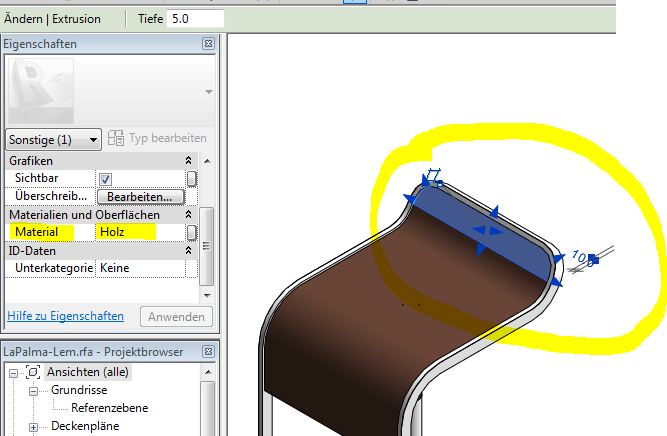

Mir ist noch nicht ganz klar, wie ich den einzelnen Elementen verschiedene Materialien zuweisen kann.
Erst mal ging es mir darum, das Ding zu moddeln.

Die Materialien kannst du entweder an den jeweiligen Körpern in der Familie in den Eigenschaften direkt zuordnen (wobei es hier ggf hilft die Materialien mit "Projektstandards übertragen" aus einem Projekt in die Familie zu übertragen, denn die Familien sind da eher schwach bestückt) oder (imho meist besser) du fügst einen Parameter dafür ein (über die = Schaltfläche ebenfalls in den Eigenschaften), denn dann kann man das Material im Projekt später auch einfach ändern ...

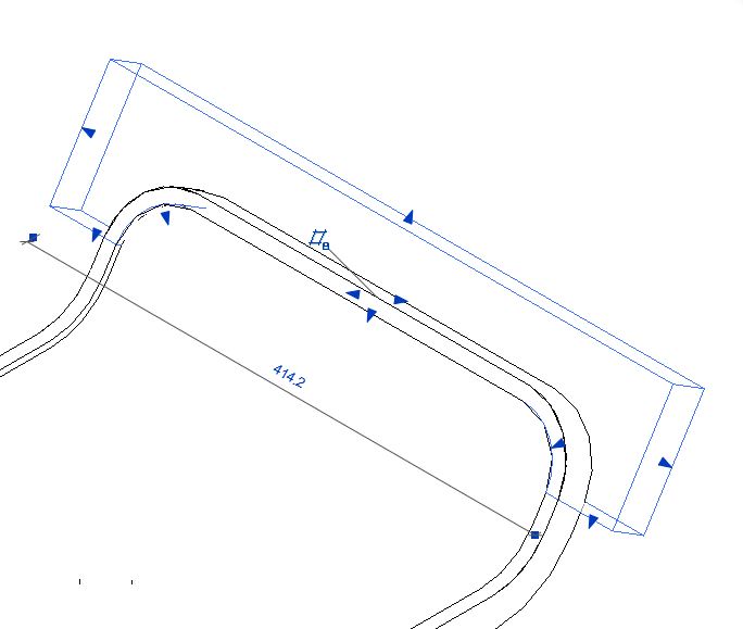

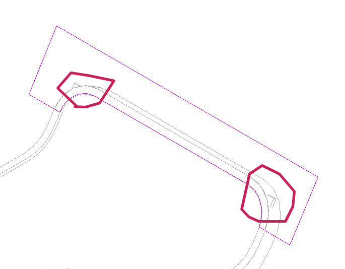

um Texturausrichtungsprobleme zu verringern, würde ich die Extrusion der Sitzfläche aus einem Guss machen und die Verrundungen per Abzugskörper (screenie 01). Ganz vermeiden wird man sie in Revit bei geschwungenen Formen nicht, da es keinen UVW-Modifikator gibt, daher wäre eine Textur mit geringen Maserung (bei der Holzvariante) sinnvoll
Ich habe Dir eine .dwg zur Korrektur der Geometrie beigelegt

Die Materialzuweisung über Parameter habe ich hinbekommen. Klappt super.

Die Sitzfläche hatte ich erst als ein Stück extrudiert. Hatte aber dann folgendes Problem:
Wenn ich die oberen Ecken per Abzugskörper abschneiden wollte, hat er mir auch das Rahmengestell mit abgeschnitten. Daher mein "trick" mit zwei getrennten Extrusionskörpern.
Wie kann ich denn festlegen, dass er mir nur die Sitzfläche abschneidet und nicht das Rahmengestell?

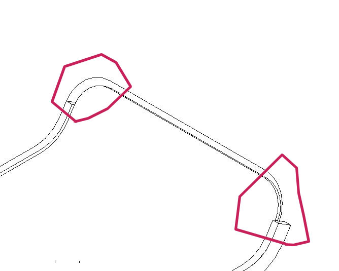

hier dann nochmal ein Rendering.
Wie schon oben angedeutet, sind die Verrundungen ganz schön eckig.
Für meine Zwecke reicht es aber.

Hi Vespa,
ein Abzugskörper schneidet standardmäßig alle Körper die er in dem Moment schneidet wenn man den Abzugskörper fertigstellt.
Es gibt mehrere Möglichkeiten dies zu beeinflussen:
Man erstellt den Abzugskörper zunächst außerhalb der Körper. Das ist i.d.R. allerdings eher aufwendig.
Man erstellt zunächst einen Volumenkörper, stellt diesen fertig, stellt dann in den Eigenschaften von "Kompakt" auf "Abzugskörper" um und schneidet diesen manuell mit der Schnitt-Funktion von den gewünschten Körpern ab. Dies ist imho sinnvoll wenn sonst zu viele Elemente fälschlicherweise geschnitten werden.
Man erstellt den Abzugskörper und hebt die unerwünschten Schnitte mit "Geometrie ausschneiden aufheben" wieder auf. Dies ist hier vermutlich der einfachste Weg, da ja nur ein Objekt zu viel geschnitten wird.

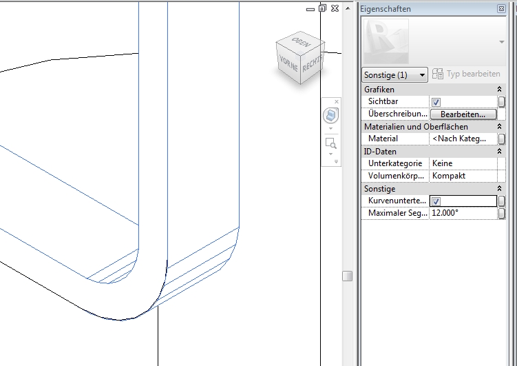

... Noch eine Frage.
Wie kann ich eigentlich die Qualität der Abrundung verbessern?
Also dass die Rundung im Rendering nicht so eckig dargestellt wird? ...
schau mal, bei -> eigenschaften -> sonstige -> kurvenunterteilung (das hakerl rein) -> und bei maximaler segmentwinkel den gewünschten winkel einstellen, je kleiner der wert umso besser die kurvenauflösung.

Hallo zusammen
@kltr
Super,vielen Dank. Wie immer ist alles einfach, wenn man weiß, wo es versteckt ist.
@Torsten
Hab es so gemacht, wie Du am Schluss beschreibst. Klappt.
Vielen Dank.
