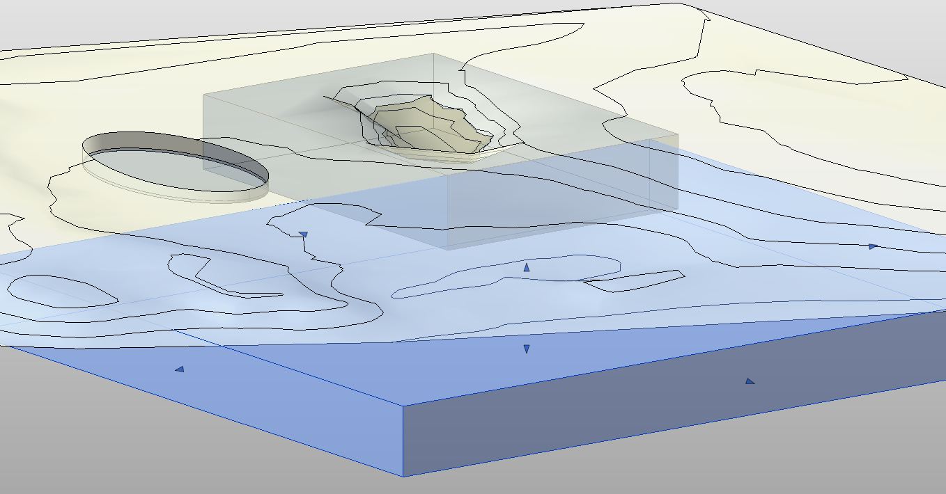

Ich hoffe jemand kann mir helfen oder einen Tipp geben, wie ich weiter komme.
Ich habe ein Bebauungsplan zu visualisieren.
Gelände, gebäude, Wege etc. sind angelegt. Ich habe das projekt auch bereits einmal gerendert und soweit mit dem Ergebnis zufrieden.
Der einzige "kritikpunkt" sind wasserflächen und Wasserläufe. Hier scheint die Geländeplatte immer durch, d.h. in meinem Falle das Rasengrün. Aus ACAD/ACA kenne ich die Fuktion Differenz, habe sie aber bei Revit noch nicht gefunden, auch nichts ähnliches.
Kann man die Wasserflächen irgendwie hervorheben oder aus der geländeplatte auschneiden?
Bin über jede Hilfe dankbar!
Gruß Marco

arbietest Du mit echter Topo (3D Daten) oder einfach nur mit einem flachen Gelände?

Arbeite mit beiden, aber es würde mir auch für eine Variante reichen.
Ansonsten ist es schon eine Fläche aus einer Höhenvermessung, die ich "glatter/optimaler rechner" lassen habe.
Eine Flächentrennung habe ich ja schon gefunden, aber ich müsste alle Bereiche mit einer Polylinie nachgehen, und das wäre sehr aufwendig.
Gibt es denn eine andere Möglichkeit?
Gruß Marco

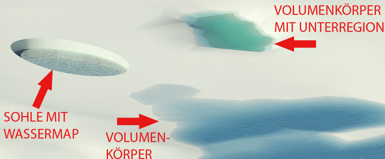

da ich Dein Werk nicht kenne, können es nur allgemeine Hinweise sein, allerdings wirst Du nicht umhin kommen hand anzulegen >
Ich würde es je nach Geometrie und Situation analog zum hier beschriebenen machen >
http://www.revitforum.com/forum/showthread.php?t=2410&highlight=wasser
,teils mit einer Kombination aus z.B. Volumenkörper (Wassermasse) und Unterregion bzw. geteilter Fläche (mit unterschiedlichem Map, um das Wasser abzusetzen)
