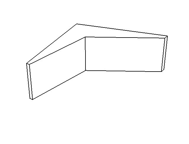

Hallo liebes Forum,
sind in Revit eigentlich massive Wände mit polygonaler Grundfläche möglich?
Wenn ja, würde ich mich über Hinweise freuen. Vielen Dank.

Hi Vespa,
leider kann man das Bild nicht sehen, da es Umlaute enthält (was somit indirekt die Bitte enthält diese in Zukunft nicht zu verwenden, denn dann können wir die mühselig hochgeladene Datei auch sehen :-)
Ich würde jedoch trotzdem aus dem Bauch heraus (groß genug ist der ja nach 3 Tagen AIA ;-) antworten wollen, dass es (zumindest) über eine Projektfamilie schon machbar sein sollte ...

wie von Meister Moehlenhoff erläutert > Bauteil > Projektfamilie erstellen > Wand > dort die Werkzeuge nutzen, die für die gewünschte Geometrie am sinnvollsten sind.

auch ohne Bild war das genau das was ich wissen wollte.     Vielen Dank.
Ich gucke mir ja gerade parallel Archicad an, da gibt es die Möglichkeit
bei einer untergelegten dwg solche Wände mit dem Zauberstab auszuwählen.
Dann erstellt er einem direkt eine entsprechende Wand. Das hat schon was.
In Revit ja auch möglich, aber über den Umweg Bauteilfamilie.
Eine derart erstellte Wand mit anderen (normalen) Wänden zu verschneiden, scheint in Revit aber nicht zu funtionieren, oder habe ich was übersehen?

Wände aus Projektfamilien werden nicht automatisch verschnitten, man kann aber das Verbinden-Werkzeug nehmen und damit zum gewünschten Ziel kommen.

Danke für den Tip. Funktioniert.
