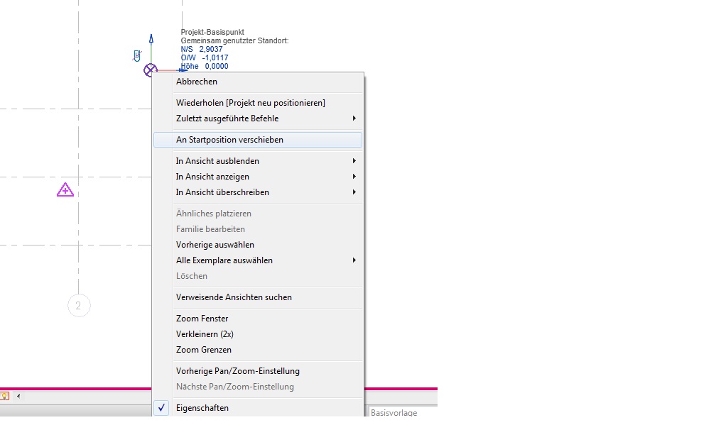

gibt es eine Möglichkeit, eine referenzierte Revit-Datei automatisch korrekt zu plazieren? wenn ich im referenzierten Projekt den Projekt-Basispunkt an eine bestimmte Stelle schiebe, dann hätte ich erwartet, dass genau dieser Punkt auch auf dem Projekt-Basispunkt meines "Master-Projektes" landet! Es ist aber immer die s.g. "Startposition" des ref. Projektes die am Ursprung landet.
Das ist doof, da ich in dem referenzierten Projekt jetzt alle Elemente in allen Ansichten an die "Startposition" schieben müsste, das klappt aber in einem komplexen Projekt nicht mehr richtig.
Zur "Startposition" kommt man übrigens, indem man am Projektbasispunkt mit der "Heftklammer" die Fixierung aufhebt und per Rechtsklick "an Startposition verschieben" auswählt.
Ich freue mich auf zahlreiche Hilfestellungen...
