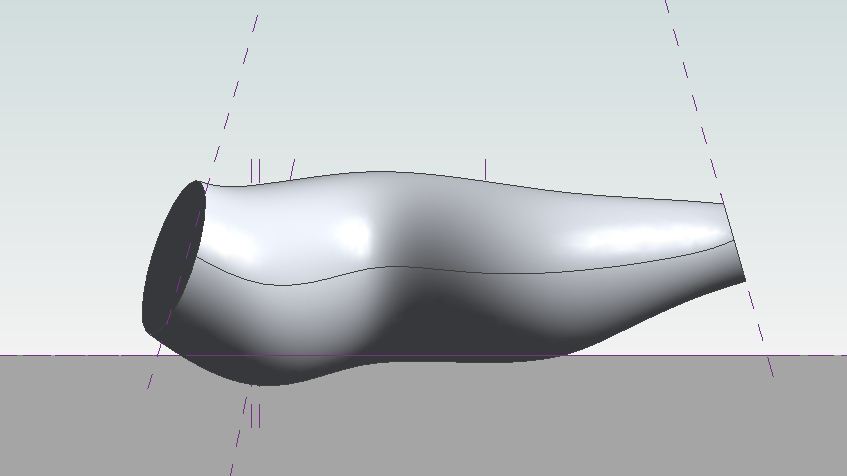

Hallo Zusammen,
ich habe das eine oder andere Problem mit der Modellierung von Entwurfskörpern, vllt. hat ja jemand einen Tipp für mich.
Das Thema hat sicherlich nicht so viel Praxisrelevanz - die Suche danach ist nicht sonderlich ergiebig - aber der eine oder andere hat vllt. schon Erfahrungen gesammelt !?
Hat jemand einen Tipp für ein, über das Handbuch und die Videos von den StudEx's hinausgehendes Tutorial ?
Zwei Wege stehen für die Erstellung / Bearbeitung von Entwurfskörpern zur Verfügung:
Als externe Familie (Neu > Entwurfskörper) in der Umgebung für Konzeptentwürfe (UKE)
Als Entwurfskörper (Körpermodell&Grundstück > Entwurfskörper > Projektkörper) im Projekt (PPK)
Große Unterschiede kann ich nicht finden, bei der UKE stehen laut Handbuch 3D-Referenzebenen zur Verfügung
und genau dazu meine erste Frage:
Im PPK kann ich Ansichten drehen und dadurch Referenzebenen erzeugen die im Raum gedreht sind.
In der UKE kann ich solche 3D-Referenzebenen nur durch die Erzeugung von zB Hilfsreferenzebenen oder Dummy-Körpern erzeugen. Im Raum gedrehte Ebenen sind dann lotrecht auf den Hilfsebenen oder den Flächen der Dummys auszurichten.
Im Beispiel 1 die linke Kreisfläche am Ende des Sweeps.
Geht das auch einfacher ?

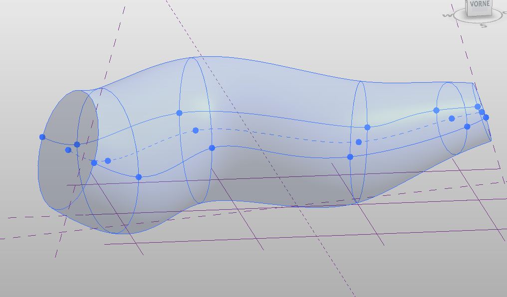

Zweite Frage:
Wenn ich die Ringe die dem Sweep zugrunde liegen verändern / verschieben will muss ich bislang den Körper auflösen, den Ring verschieben und dann den Körper neu erzeugen. Die beim Auflösen verbleibenden Referenzpunkte muss man löschen sonst bekommt man Warnmeldungen.
Im Röntgenmodus verändere ich immer die Ringe statt sie nur zu verschieben, die Kreise sind immer in zwei Hälften zu schnappen und das komliziert die Sache m.E.
Hat jemand eine Idee wie das einfacher geht ?
Im Beispiel 2 könnt Ihr hoffentlich erkennen was ich meine.
