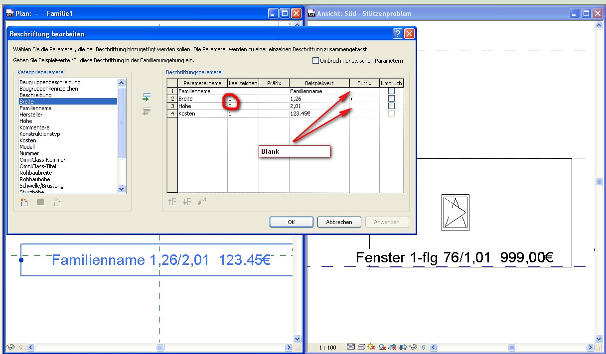

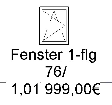

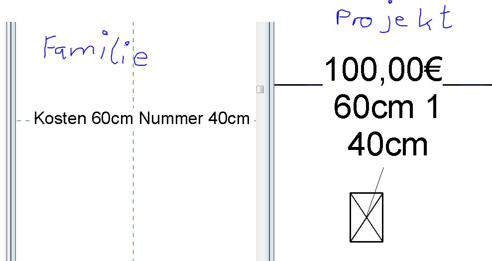

Hi, nächtes Beschriftungsproblem....
Wenn ich zwei Längenparameter in ein Beschriftungsfeld setze, dann bekomme ich im Projekt immer einen Umbruch, egal was für Einstellungen ich sonst im Beschriftungsfeld vornehme. Dabei fällt mir soger auf, dass grundsätzlich vor einem Längenparameter im Projekt ein Umbruch statt findet. Ist dieses Problem bekannt? Gibts vielleicht sogar ´ne Lösung? Dass ich zwei Textfelder nebeneinander platziere und rechts- bzw. linksbündig ausrichte kenne ich bereits, aber das funktioniert nicht gut, wenn man mehr als zwei Längenparameter in einer Beschriftung haben möchte.
Grüße, -Klaus

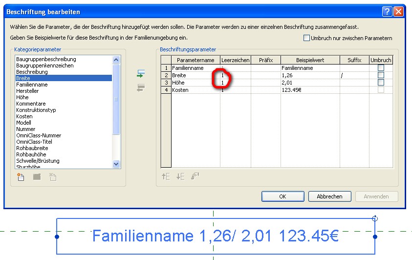

Ich bin vor Kurzem zufällig über eine Lösung gestolpert:
Immer dann, wenn in der Beschriftungsfamilie unter "Leerzeichen" ein Wert ungleich "0" eingetragen ist, gibt es einen Umbruch! Nur bei "0" - Leerzeichen funktioniert es ohne Umbruch. Alternativ dazu kann man ja einfach im Prä- oder Suffix ein Leerzeichen eintippen, dann sieht die Beschriftung auch ordentlich aus.
Sonnige Grüße und ab jetzt noch einen schönen "Tag der Arbeit"
