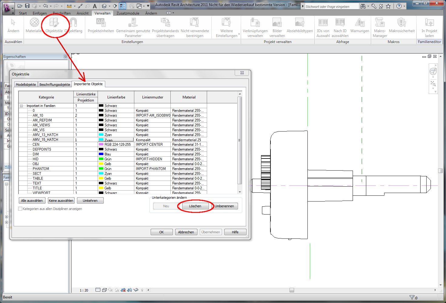

ist es möglich importierte Kategorien zu löschen? Wenn ich mir eine Familie erstelle und eine DWG als Unterlage einfüge, werden die Layer als importierte Kategorien erzeugt/eingetragen. Ich lösche die importierte DWG wieder raus, aber die Kategorien bleiben. Das ist blöd! Beim Laden der Familie in ein Projekt erscheinen diese importierten Kategorien nämlich auch.
Für Hilfe bin ich sehr dankbar.

ich kann es zwar gerade nicht prüfen, wage aber trotzdem mal zu behaupten, dass man wenn man die Familie geöffnet hat dort in den Objektstilen die Unterkategorien auch wieder löschen kann. Wenn ich mich nicht ganz irre ging/geht das dann aber leider nur einzeln ...

kann den "löschen" Knopf nicht finden... Hoffe aber trotzdem, dass es irgendwo einen gibt ;-)!

also eigentlich sollte der schon vorhanden sein (siehe Screenshot) ...

Hi, das geht wohl nur in der Plankopffamilie nicht!? Bei mir zumindest. In Modellfamilien klappts!
Könnt ihr das reproduzieren?

jepp, ist bei mir auch so und irgendwie doof.
Als Workaround würde mir auf die Schnelle nur einfallen die Elemente per copy & paste in eine neue leere Planrahmenfamilie zu übertragen.
Im Projekt, in dem man den Planrahmen eingefügt hat, könnte man die Unterkategorien zwar auch löschen, aber das müsste man ja jedes Mal machen und das wäre mir dann zu lästig ...

Vielen Dank für die Bestätigung! Doof ist nur, dass sich Beschriftungen nicht kopieren lassen. Habe bereits ein paar Familien mit vielen Beschriftungen erstellt, bei denen das Problem auftritt. Naja, nochmal machen. So schlimm ist es auch wieder nicht.
