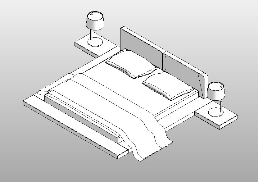

erstellt am: 13. Mrz. 2011 21:03    Editieren oder löschen Sie diesen Beitrag!  <-- editieren / zitieren -->   Antwort mit Zitat in Fett Antwort mit kursivem Zitat    Unities abgeben: 1 Unity (wenig hilfreich, aber dennoch)2 Unities3 Unities4 Unities5 Unities6 Unities7 Unities8 Unities9 Unities10 Unities Nur für Diana Roessler 10 Unities + Antwort hilfreich
JEIN,
das hängt von den Geometrieklassen in der importierten .sat ab.
Mit geschlossen Geometrien ist das alles kein Thema, sobald aber offene meshes/polymeshes/zu viele polys/ etc. vorhanden sind, wird RAC meckern.
Dein Beispiel ist ein Gutes zum Thema "wasserdichte" saubere Geometrie (bezogen auf ihre logische Geschlossenheit), gilt aber leider nicht grundsätzlich.
Screenie ist eine .sat aus Sketchup per Direktimport.
Saludo niku y carlos

@rpict >
Berechtigte Frage, danke.
Ich habe auch in der SKP Pro noch keinen .sat Export, Geschweige denn ein plugin gefunden und habe daher als .3ds exportiert, in Max importiert und als .sat wieder exportiert. Schien mir nach einigen Versuchen mit Alternativformaten zumindest für das vorliegende Beipiel die beste Lösung.
