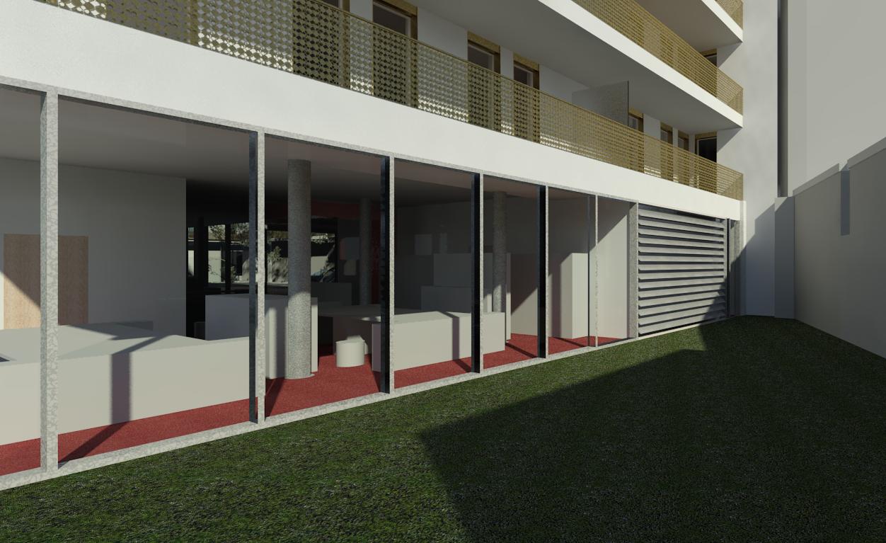

Hallo, weiß jemand warum bei dieser Fassade die Pfosten unterschiedliche Darstellung von material erzeugen?
ich habe diese Fassade als Systemfamilie:Fassade gemacht aber die Darstellung der Pfosten sind nicht richtig dargestellt. einige sind sogar transparent :-s
danke

versuch es einmal hiermit (S2, die beiden letzten Antworten) > http://www.revitforum.com/forum/showthread.php?t=2628&page=2
http://autodesk-revit.blogspot.com/2010/11/my-render-has-disappeared.html

schon probiert aber geht es noch nicht, ich habe die Fensterfassade wieder neue gemacht aber die Pfosten haben immer noch diese Phänomen...
noch Ideen?

hier das Screenshot mit der Phänomen

ich möchte dem niku nicht vorgreifen, aber zum einen können Uploads mit Umlauten hier nicht runtergeladen werden und somit musst du darauf im Dateinamen verzichten, zum anderen denke ich, dass der einfachste Wege wäre wenn du keinen Screenshot sondern deine Fassade (ggf. allein in ein neues Projekt kopiert - so denn das Problem dann noch vorhanden ist) hier postest (spricht: hochlädst).

ich habe die Fassade auf eine neue Datei kopiert, und komischerweise die Darstellung war ok. Ich verstehe es nicht der Grund, aber für diesen Zweck werde ich die Perspektive so machen. Die Ursache der Phänomen habe ich noch nicht gefunden.
