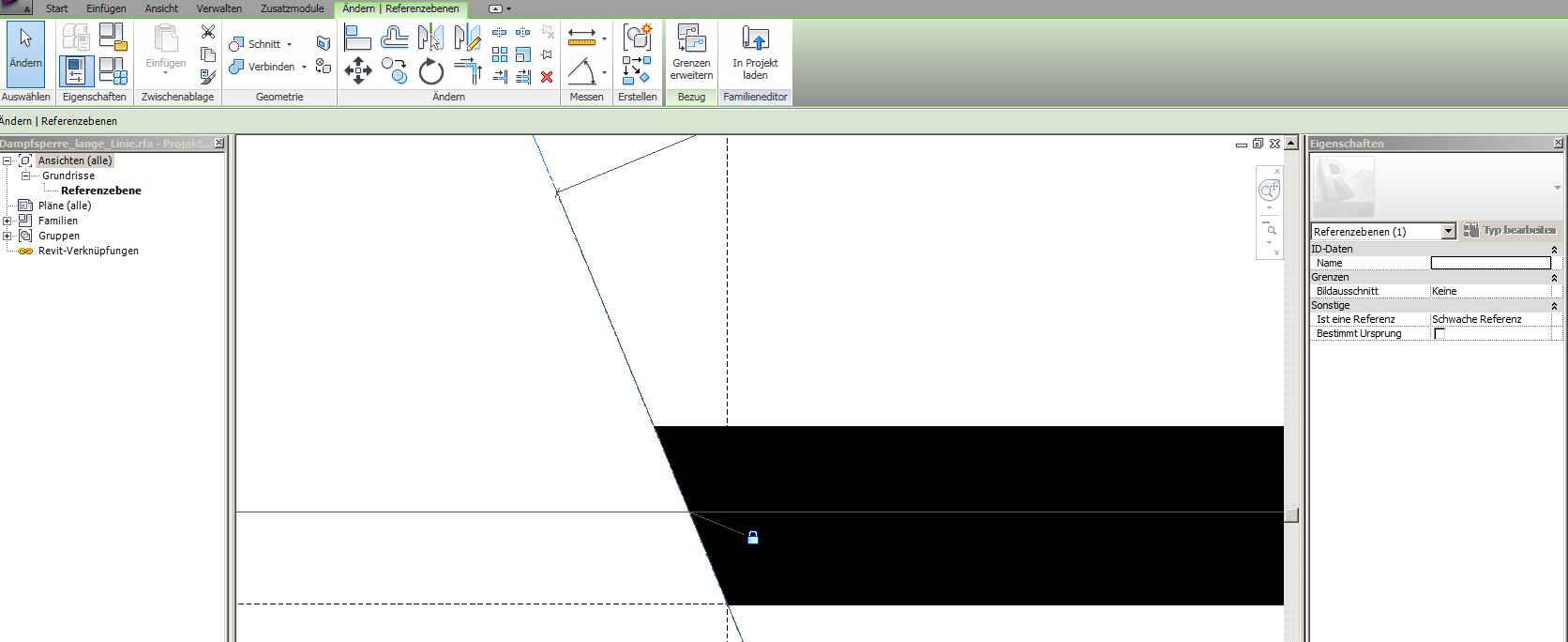

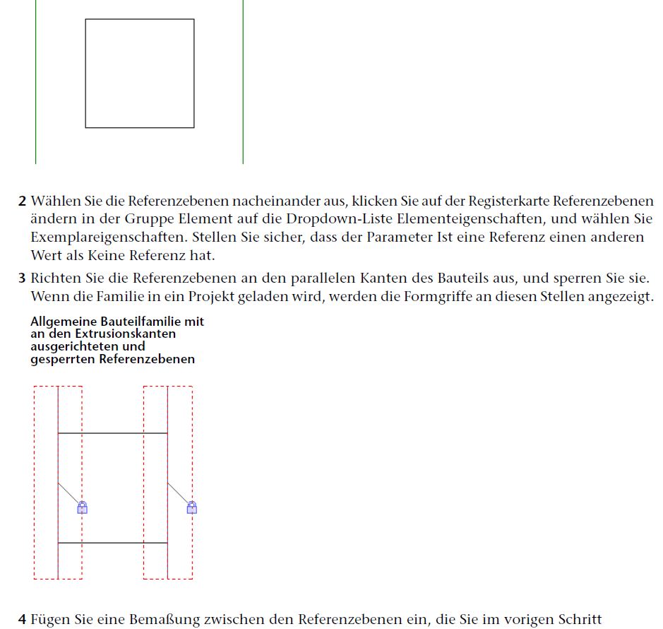

Hallo Zusammen,
beim Erstellen von Familien gibt es (lt.Handbuch, s.Anhang) die Möglichkeit
über das Hinzufügen von Referenzebenen und Maßen/Exemplarparametern Formgriffe zu erzwingen.
Es will mir partout nicht gelingen selbiges für einen Winkel zu machen.
Ich finde nichtmal die in der Hilfe angegebenen Befehle...(s.Anhang)
Sicherlich ein eindeutiger User-Error, oder  ?
Wer kann mir da einen Tipp geben ?
Danke !
Heiko

Hi Heiko,
was genau fehlt dir denn? Die Griffe sollten bei der Familie (so sie denn in einem Projekt geladen ist) erscheinen, wenn Referenzebenen (bei denen der Referenztyp in den Eigenschaften nicht auf "Keine Referenz" stehen darf) mit einer Längenbemaßung versehen wurde und der ein Exemplarparameter zugeordnet wurde.
Ich wage allerdings auch mal die (nicht getestete und somit mutige) Behauptung, dass man die Griffe nur für Längen und nicht für Winkel bekommt (mag mich hier aber durchaus tauschen).

Danke Torsten,
dann habe ich m.E. bis dahin schon alles richtig gemacht.
Die Griffe für den Winkel scheint es also nicht zu geben.
Lasse mich aber gerne eines Besseren belehren !
