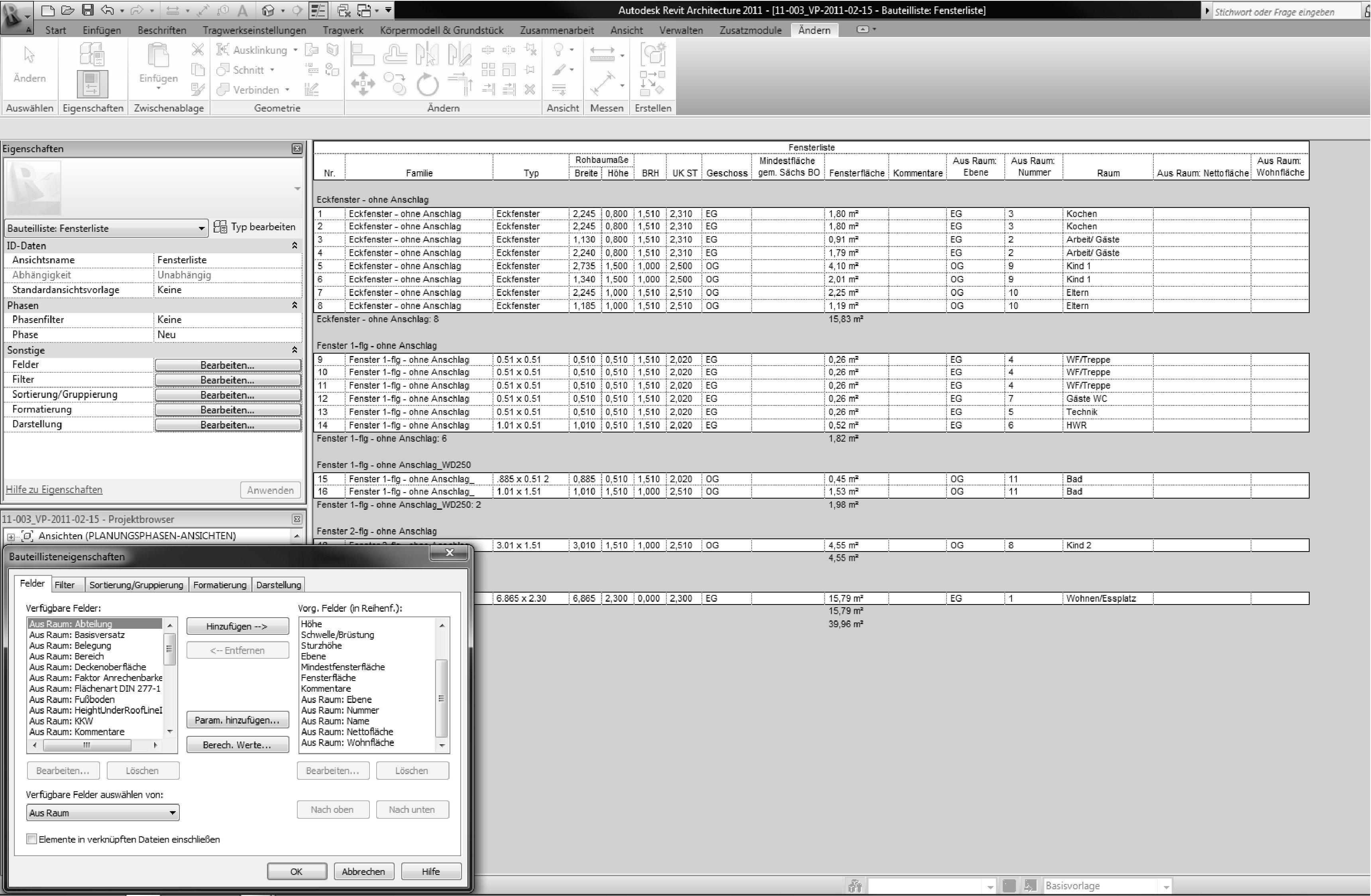

Liebes Forum,
habe ein Problem beim automatischen Auslesen der Raumfläche in der Fensterliste. Hatte das schon im vorigen Projekt gemacht (hat wunderbar geklappt)... Deshalb wurde die gleiche Datei als Vorlage für das neue Projekt verwendet. Die Fläche wird in der Raumliste angezeigt. Der Parameter, der mal funktionierte war >Aus Raum: Nettofläche< Die Spalte in der Bauteilliste (Fenster) bleibt nun einfach leer und es lässt sich auch nichts eintragen...
Nummer, Name und Ebene lassen sich dagegen auslesen.. (nur zum Test)
Bei Wohnfläche, was auch helfen würde passiert leider auch nix.
Wozu das Ganze in der Fensterliste?
Sehr fixe Prüfung der Mindestfensterfläche nach Bauordnung möglich(1/8 Raumfläche)
Weiß jemand, woran das Problem liegen könnte? Oder hatte jemand ein ähnliches Problem mit einem anderen Parameter?
Besten Dank für Abhilfe

Hoffe der Anhang geht jetzt...

wat mut dat mut... sorry der Anhang die Dritte.... mach das grad das erste mal...
