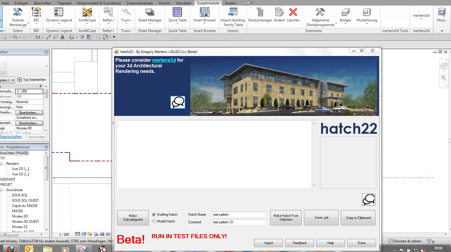

Buenos días,
hier gibt es ein kostenloses Add-In zur Erzeugung eigener einfacher Füllmuster (Zeichnen und Modellmuster), die über Detaillinien generiert werden (Auswahl aus vier Linientypen, die zusätzlich automatisch angelegt werden) >
http://mertens3d.com/revit-2011-addin-portal/hatch22/
Läuft mit RAC 2011 x64 sauber, ist aber als BETA deklariert. Für die Erzeugung eigener Füllmuster sollte sinnvollerweile ein eigenes Projekt angelegt werden, aus dem heraus gespeichert wird. Kurze verständliche (englische) Anleitung unter o.g. link.
Gruß niku & carlos

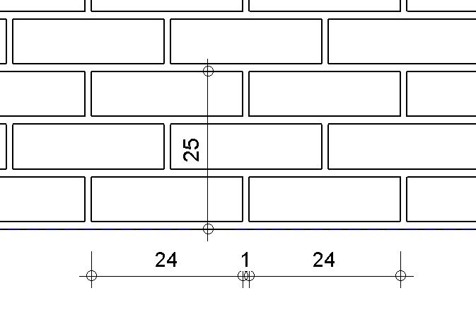

Hi Niku,
vielen Dank für den Tip.
Ich hatte bisher immer Hatch Kit benutzt und fand es immer etwas sperrig.
Hatch22 funktioniert jedenfalls super und einfacher, weil direkt in Revit.
Anbei eine gerade damit erstellte Schraffurdatei von einer Klinkerwand.(Normalformat-Läufer)
Schöne Grüße
Vespa

Hallo niku,
habe auf deinem Screenshot einige Zusatzmodule gesehen. Wo hast du die her bzw wo kann ich die downloaden?
MFG Jochen

Hola y bienvenido Jochen,
bis auf hatch22 sind es Module aus der Subskription oder Erworbenes >
z.B. >
http://www.tools4revit.com/BIM-Management/
hier gibt es auch noch ein Kleines kostenfreies >
http://www.excitech.co.uk/products/revit_toolkit/excitech_revit_toolkit.asp
Für den Rest > blechen oder selbst programmieren.
Gruß niku & carlos
