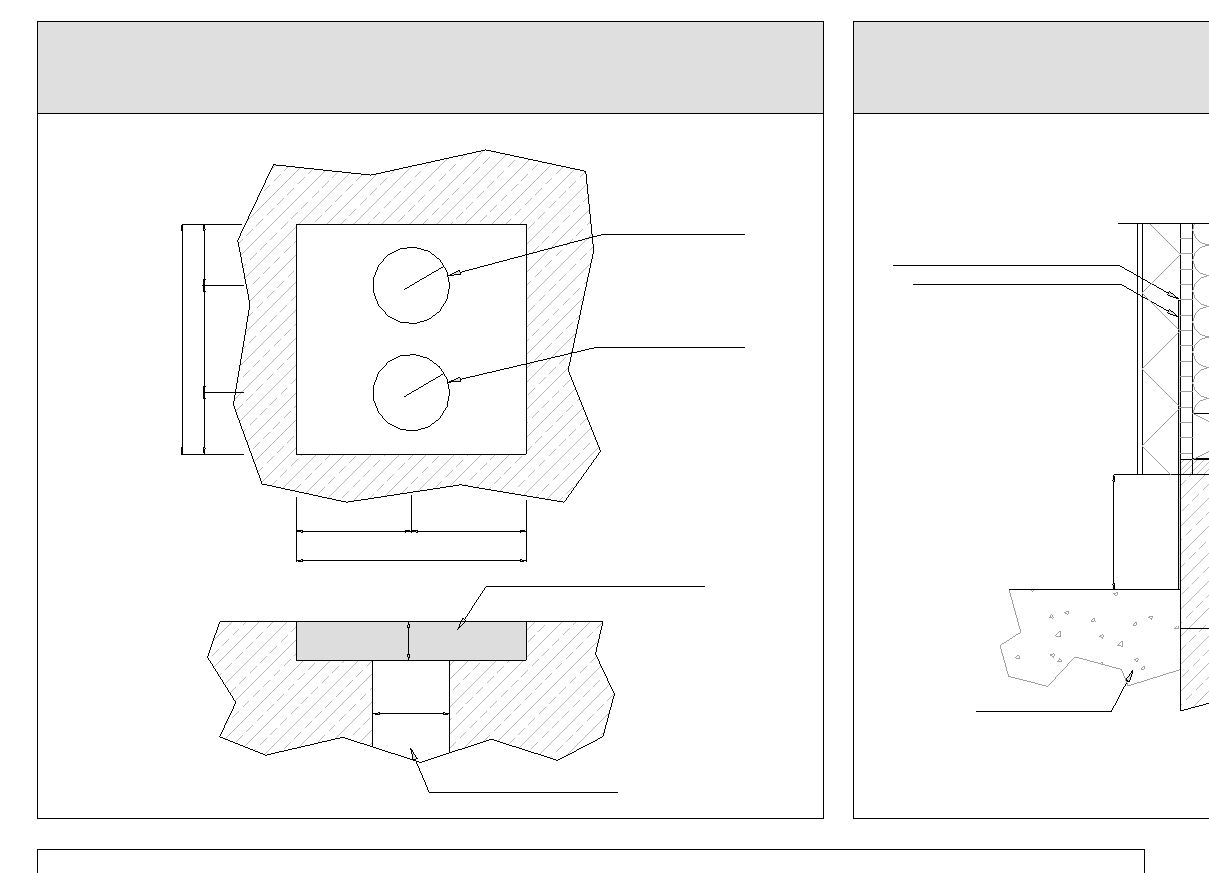

Ich habe folgendes Problem:

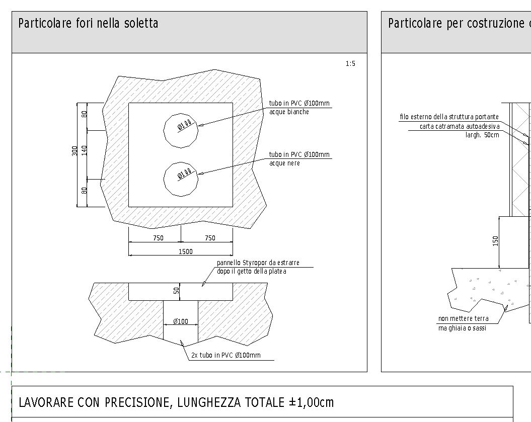

Wir haben unsere Standard-Details als eigene Familien erstelle (Detail-Familie). Jetzt haben wir das Problem, dass die Details in den Familien passen, sobald wir diese aber in Revit laden (Familie laden) und in den Plan einfügen, fehlen die Texte (Siehe 2. Anlage) habe auch schon probiert ob es am Massstab liegt; aber ohne erfolgt!
Auch im Internet habe ich nichts gefunden!!
kann mir jemand helfen?
Danke!
(Wir nutzen seit kurzem 2011; das Problem besteht aber auch auf 2010!)

Hi Stefan,
das verstehe ich nicht ganz. Eine Detailfamilie kann man doch imho gar nicht auf einem Plan einfügen, sondern nur im Ansichtsbereich (Grundriss, Schnitt, Ansichten)? Oder ist es eine Beschriftungsfamilie?
Ich würde solche Details (so sie denn losgelöst vom Modell sind) auch eher als Zeichenansicht erstellen, die kann man dann über "Ansichten aus Datei einfügen" auch in andere Projekte einfügen.
