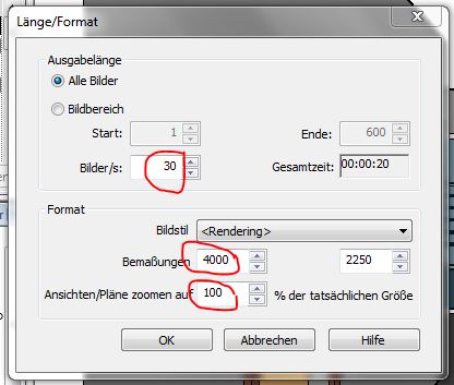

Ich wollte walkthrough rendern, aber dauert zu viel. vielleicht man musst mit Einstellung spielen aber  habe ich auch keine ahnung. deswegen brauche ich hilfe.

So Du nicht splitten kannst und auf mehreren Maschinen parallel rendern kannst, wie dort vorgeschlagen, wird Dir nichts anderes übrig bleiben als in den Exporteinstellungen die Frames/s (Bilder/Sekunde) auf z.B. 15, die Auflösung (Bemassungen) auf etwa 1200 und falls das noch nicht reicht den Zoom auf etwa 75% zu reduzieren.

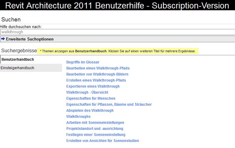

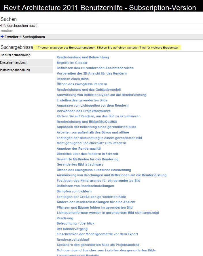

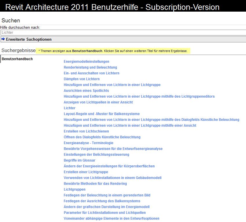

in der Hilfe findest Du unter den Stichworten "Walkthrough" und" Lichter bzw. Beleuchtung" und "Rendern" sehr viel wissenswertes zum Thema.
Künstliche Lichtquellen wie Leuchten oder Strassenlaternen müssen als Bauteile gesetzt werden > Metric Library > Beleuchtung.
Allgemeine Sonneneinstellungen über den kleinen Sonnenbutton unten links, Feinheiten für#s rendern über das Rendermenü (Kürzel RR).
Grundsätzlich solltest Du bedenken, dass die Renderzeit mit der Anzahl der gesetzten und aktivierten künstlichen Lichtquellen zunimmt. Ein walkthrough bei Nacht wird um einiges längern gerendert werden als tagsüber. Du solltest vor dem finalen Rendering den walkthrough mal im "Schattiert mit Kanten" Modus ausgeben und dort die Schatten checken, dann einzelne Bilder des walkthroughs testweise rendern lassen, um zu checken, was die Qualität sagt, wie die Texturen, das Licht etc. wirken.
