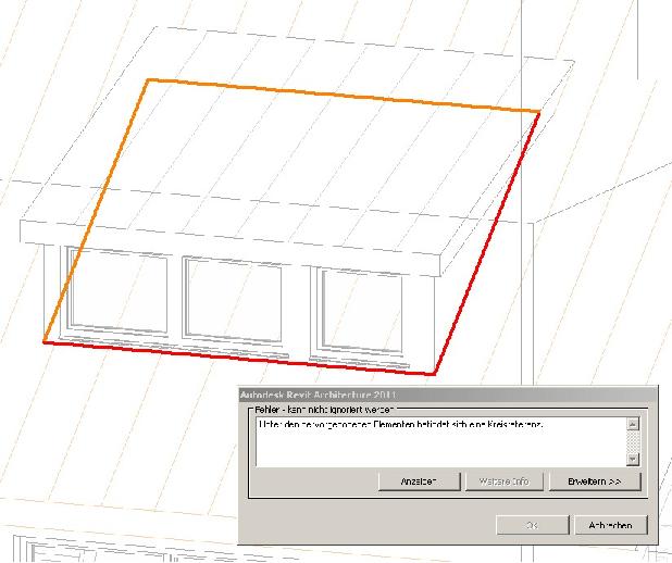

Hallo Zusammen,
es hakt an einer eigentlich ganz simplen Kiste, aber:
Was will mir die Kreisreferenz sagen ?
Dach und Gaubendach sind als Extrusion schon neu gezeichnet worden,
trotzdem keine Chance auf den Dachausschnitt - wo kann / soll ich noch suchen
Heiko

Hallo Max,
danke für Deine Rückmeldung, aber ich stehe da immer noch auf dem Schlauch.
Ich habe nochmal eine neues Dach gebaut, und nach einigem rumprobieren
auch wieder eine Kreisreferenz hinbekommen *stolz*...
An der ersten Gaube lässt sich mit dem Dachausschnitt nicht die Verschneidungskante Gaubendach/Dach greifen.
Wohl aber an der Zweiten (die eine Kopie der Ersten ist) !
Liegt da der Fehler wirklich bei mir ????
Die letzte Gaube hat einen Ausschnitt 'Öffnung vertikal',
das klappt ist aber nicht gewünscht.
Dein Hinweis mit dem Verschieben der Linien kann ich nicht nachvollziehen. Die Kanten für den Dachausschnitt werden mit 'Dach-/Wandkanten wählen' erzeugt (wie sonst ?)
und sind bei mir nicht manipulierbar !!
Deinen Tipp mit dem Abzugskörper ?
Mir ist es nicht gelungen einen Körper / ein Projektbauteil
zu erzeugen das vom Dach abgezogen werden könnte.  Egal ob das Projektbauteil ein generisches Modell / ein Dach ist,
die Funktion Schnitt lässt sich nicht anwenden.
Ein Projektbauteil kann bei mir auch nicht nur aus einem Abzugskörper bestehen...
Kannst Du diese Methode für mich bitte nochmal konkreter beschreiben ?
Es würde mir vielleicht auch helfen zu verstehen, wie der Fehler 'Kreisreferenz' zu Stande kommt. Denn am neuen Dach hatte ich bei den ersten Versuchen keine derartige Meldung !?
[Edit]Projektdatei zu groß / fehlerhaft - vom Server genommen - neuer download s.u. ![/Edit]

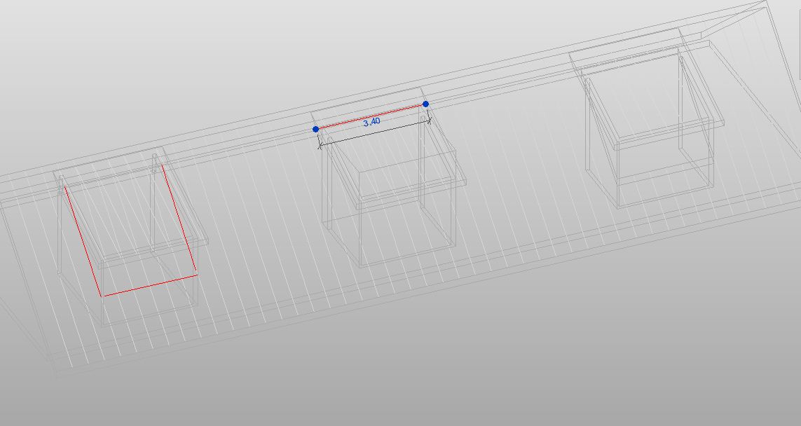

nachdem ich jetzt die datei auch angeschaut habe, dachte ich zuerst auch, dass es daran liegt, wie das dach erstellt wird. jedoch habe ich dann etwas entdeckt, was der eigentliche grund ist, weshalb sich der dachausschnitt nicht erstellen läßt.
in dieser datei wurde das angeschleppte dach mit dem hauptdach mit dem befehl:
-> ändern | geometrie | verbinden | geometrie verbinden
zusammengefügt. nachdem ich diese verbindung durch den befehl:
-> ändern | geometrie | verbinden | geometrieverbindung aufheben

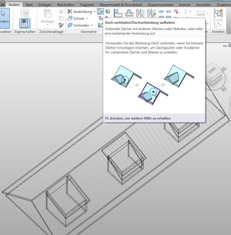

wieder aufgehoben habe, und anschließend die beiden dächer über den befehl:
-> ändern | geometrie | dach verbinden/dachverbindung aufheben (siehe bild_01)
richtig verbunden habe, konnte auch der befehl:
-> start | öffnung | gaube | dachöffnung
vollständig und ohne fehlermeldung durchgeführt werden.

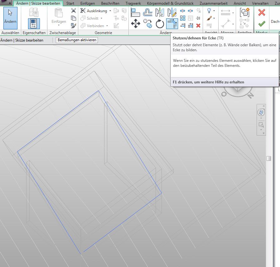

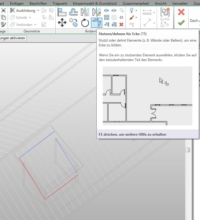

bei der mittleren gaube habe ich zustätzlich zuerst noch die schon erstellte dachöffnung markiert und anschließend gelöscht. anschließend konnte auch hier, wie schon zuvor beschrieben, die dachöffnung erstellt werden. nachdem hier aber die seitlichen wände derzeit nicht bis zur verschneidung der beiden dächer zurückreichen, so müssen hier die beiden seitlichen mit der oberen skizzierlinie der dachöffnung mit dem befehl 'stutzen/dehnen' bearbeitet werden. (siehe bild_02)
bei der dachgaube ganz rechts kann der senkrechte durchbruch nicht gelöscht werden. um diesen dachausschnitt auch richtig herstellen zu können, habe ich einfach nocheinmal den befehl:
ausgeführt. hier sind nun alle vier skizzierlinien zu 'dehnen/stutzen' (siehe bild_03). nachdem der befehl abgeschlossen ist, ist die vertikale schachtöffnung verschwunden, und die richtige dachöffnung vorhanden. die alte senkrechte dachöffnung ist im bild_03 unterhalb der blauen linie noch zu erkennen.
