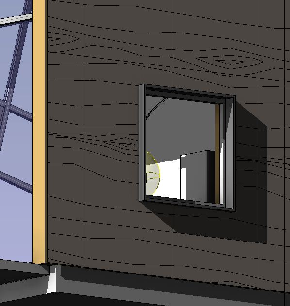

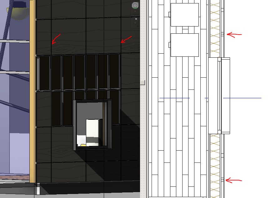

Hallo Zusammen,
wie geht Ihr mit o.a. Bauteilen um ?
Ich habe versucht vor einer Wand (Neu oder Bestand) eine Fassade zu erstellen und dort die Teilung und Unterkonstruktion zu lösen.
Dabei stoße ich auf folgende Probleme die sich m.E. bzw. nach meinem bislang bescheidenen Kenntnisstand nur sehr aufwändig lösen lassen. Habt Ihr dazu vielleicht einfachere Lösungswege ?
Oder lohnt sich der Aufwand Eurer Erfahrung nach gar nicht ?
1. Die eigentliche Wand und die VHF lassen sich nicht wie gewohnt (zB Wand und Dämmebene) verbinden -> die Fenster werden nicht durchgebunden.
Versuche mit speziellen, an die Fenster gebundenen Abzugsfamilien zu hantieren...
2. Wenn die Fassadenpfosten (-> UK der VHF) maßlich hinter den Bekleidungen zurückbleiben werden die Fugen der Bekleidung automatisch auf Null gesetzt. Ich habe keinen Weg gefunden diese Fugen zu beeinflussen.
Versuche mit einem speziellen Profil mit Dummyfuge zu arbeiten...
3. Die Teilung der UK ist ja zumeist enger als die Teilung der Bekleidung. Einen Pfosten (im Raster) zu haben ohne eine Fuge der Bekleidung ist nicht möglich ?
Versuche mit mehreren, geschichteten Fassaden zu arbieten...
Bin gespannt ob Ihr da ähnliche Erfahrungen habt, oder gar tolle Lösungen

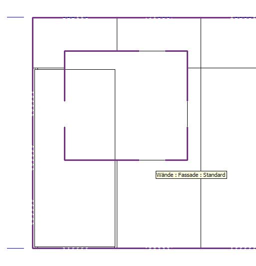

zu 1.

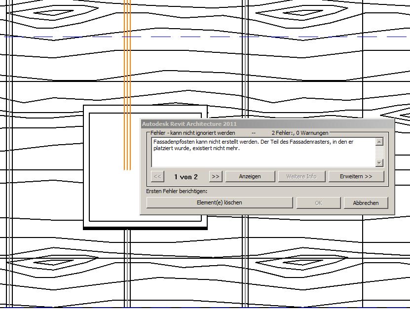

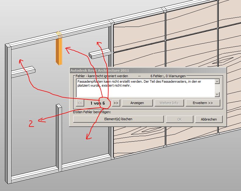

einen Abzugskörper für die Fassade habe ich nicht zu Wege gebracht
Über Profil bearbeiten kann ich das Fensterloch aussparen - aber selbst wenn ich alle 4 Fensterseiten mit dem Schloss sperre so sind nach einer Verschiebung des Fensters nur noch die Sturz- und Brüstungslinien der Profilskizze gesperrt, seitlich geht die Skizze also nicht mit. Wieso nur ???
Nebeneffekt (unerwünscht): Stelle ich die Skizze fertig, so werden alle Fassadenpfosten oberhalb (nur oberhalb !) der Aussparung gelöscht und müssen wieder eingesetzt werden...
Die Leibung kann man dann über ein Projektelement basteln, das sich aber in meinem Fall auch nicht ans Fenster binden lies - also auch separat mitverschoben / angepasst werden muss.
Naja, da fehlt entweder mir oder Revit noch was

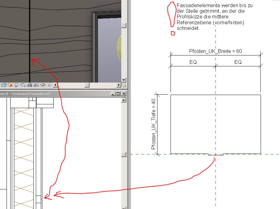

und noch einer:
zu 2.
Beim Anlegen einer Profilfamilie findet sich der richtige Hinweis in der Vorlage. Das Profil erhält eine kleine Ausbuchtung über die betreffende Ebene hinaus und die Darstellung passt. So müssten sich eigentlich alle vorkommenden Fugen / -profile modellieren lassen...
Heiko

zu 3.
eine anständige Grundrissdarstellung lässt sich mit geschichteten Fassaden erreichen. Im Beispiel 2 Fassaden, eine für die UK mit Füllung aus 'Luft' und eine mit der UK die für die Fugen zuständig ist (s.2.) und der Bekleidung.
Alles was dazu bei 1. steht macht das natürlich nicht besonders leicht zu handhaben -> Fenster verschieben / ändern -> beide Fassaden nachfrickeln...
Da würde ich mir noch ein wenig mehr Fexibilität wünschen oder mehr Know-How (falls es daran fehlt - ich arbeite dran).

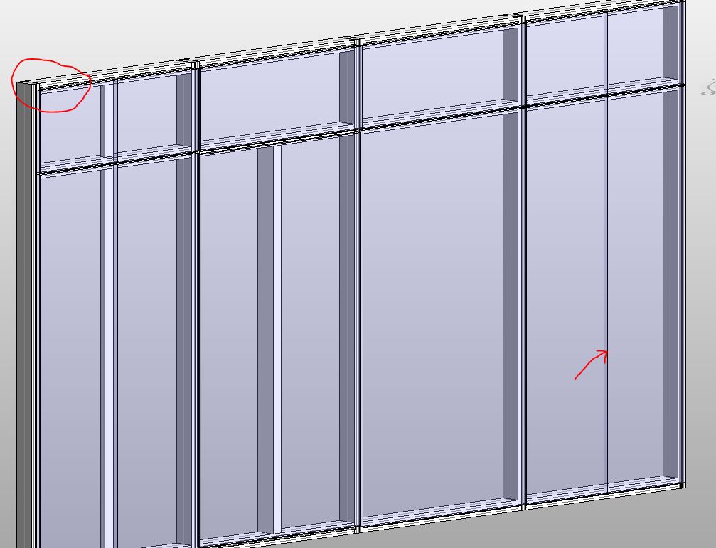

Hi Heiko,
warum sich die seitlichen Profil-Skizzenlinien nicht am Fenster oder dessen Öffnung fixieren lassen erschließt sich mir im Moment leider auch nicht. Egal ob man die Linie direkt auf die Öffnung zeichnet und per Schloß fixiert oder aber mittels ausrichten und fixieren arbeitet (ebenfalls per Schloß - übrigens i.d.R. der Weg den ich bevorzuge), die seitlichen Skizzenlinien sind/bleiben nicht fixiert. Dieses Verhalten ist vermutlich auch nicht im Sinne des Erfinders (mutmaße ich) ...
Den Effekt mit dem verlogen gegangenen Pfosten oberhalb der Öffnung konnte ich bisher noch nicht beobachten.
Als Alternative zu den zwei Fassaden könnte mich mir noch vorstellen die "Zwischenpfosten" am Fassadenelement mit zu erstellen (siehe Screenshot - die Füllungen hier aus Übersichtlichkeitsgründen aus Glas). Dann sind zwar diese Pseudopfosten nicht in der Fassadenpfostenkategorie, aber im Grundrundriss und den Ansichten sollte man auch so zum Ziel kommen können. Ob sich der (in meinen Augen geringen) Mehraufwand lohnt muss man sicher abwegen, aber dafür muss man in dem Fall dann nicht mit mehreren Fassaden rumfrickeln ...

Habe gerade festgestellt, dass man dann leider nicht mehr die Fassade über das Profil bearbeiten kann
Also doch noch mal neu nachdenken ...

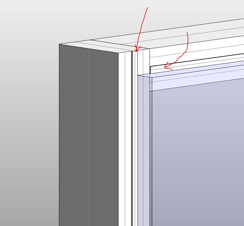

Hallo Torsten, hallo Max,

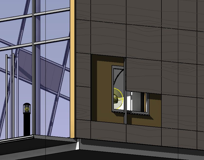

@Torsten: ja es hat Dein Beispiel gebraucht, um die Idee mit der eigenen Fassadenfamilie zu durchsteigen !
@Max: genauso kann man es dann weiterdenken (Reihe und Parameter für UK)...
...aber Torsten hat es ja bereits gemerkt, dass Fassadenelemente die keine Original-Systemelemente sind anscheinend keine Aussparungen über Profil bearbeiten vertragen !
s.dazu Anhang:
mit modifiziertem Systemelement Bild 8
und
mit eigenen Fassadenelementen Bild 9 (wobei da die 'Reste des
modifizierten Systemelementen sogar einen Doppelfehler ergeben).
Hier ist auch nochmal der Fehler mit dem gekillten Pfosten aufgetreten.
Die Idee aber die Fensteröffnungen über Fassadenraster zu bestimmen ist m.E. so falsch nicht, weil auch im richtigen Leben hier ein Wechsel der UK erfolgen muß ! (s.Anhang 10)
Hier gibt es aber (nach ersten Versuchen) auch Einschränkungen:
Veschieben des Fensters funktioniert - solange man nicht das nächste 'reguläre' Raster kreuzt. Revit kann wohl einfach keine Brezeln aus den Profilen schnitzen
Segmente verschmelzen sollte man dann auch erst wenn sich die Öffnungen nicht mehr verschieben - sonst verhagelt es einem das Ganze gewaltig.
Und auf L-förmige Fassadenplatten muss man dann m.E. auch verzichten.
Das geht nur mit Systembauteilen, die dann auch brav statt der eigenen FE eingesetzt werden
-> Und damit ist die Variante mit der UK am eigenen FE wohl durch, oder ?

die L- Förmigen Bauteile sind im Prinzip auch kein Problem, alles nur ein Frage der Parameter. Die Form spielt eigentlich keine Rolle, wie man auf dem Bild im Anhang sehen kann. Außer Treppe und Turm ist da alles schön brav in Fassaden reingestapelt... Für die L-Förmige Platte kann man sich z. B. entsprechnde Parameter bereitlegen mit der Aussparungsbreite und -höhe. Allerdings hätte mir der Steinmeister am Eck im Bild 10 eh eine Fuge angeordnet wegen Bruchgefahr und Verschnitt etc... aber das ist dann eine andere Geschichte ;-)
  Max

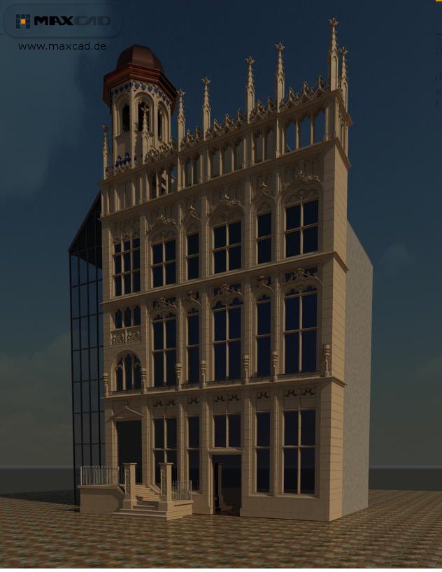

gut, den Ansatz mit den L-förmigen Platten und den Parametern habe ich noch nicht durchschaut - werde mich mal dransetzen.
Das L sollte aber doch eigentlich um die Öffnung herum mehr oder minder durch Segmentverbindung zustandekommen können (also mein Zimmermann sägt mir sowas aus der Faserzementtafel ohne mit der Wimper zu zucken  )
Diese Steinmetzarbeit ist aber echt der Hammer und ich würde gerne mal wissen wie lange Du dafür brauchst bzw. welche DWG-Grundlagen du da reinvermostet hast !! Hut ab !!
Heiko

Das mit der Segmentverbindung funktioniert tatsächlich nur mit den Systemelementen. Bei Externen mag das Revit nicht, da dort die Konturen offensichtlich anders erkannt werden als bei den System-Elementfamilien (was andererseits auch wieder Sinn macht, wenn man eben die Form grade so wie in der Familie haben will).
Für das L- Element musst Du zwischen den Ref-Ebenen links und rechts einfach entsprechende weitere Ref-Ebenen erzeugen und daran die Parameter hängen. Damit kannst Du dann die "Aussparung" z. B. über Abzugskörper steuern.
Das Projekt ist das Rathaus in Wesel, ein paar Sätze dazu per PM, da ja nicht relevant für den Thread.
