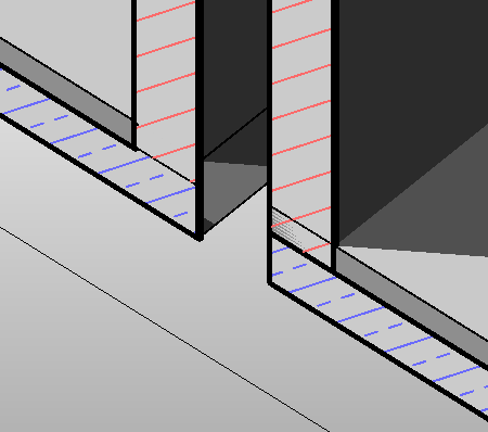

ich bin gerade dabei, mich vorsichtig Revit zu nähern.
Ist es standardmäßig so gedacht, dass der FB-Aufbau dort, wo Wände auf der Rohdecke stehen nicht ausgespart wird? Das sieht doch im Schnitt arg unschön aus. Gibt es eine Möglichkeit Revit das automatische Aussparen des Fußbodenaufbaus beizubringen?

ein Automatismus der automatisch alle Wände mit dem Fußboden verschneidet wäre mir nicht bekannt. Ich würde in eine Seitenansicht wechseln, dort alle Elemente einer Etage auswählen, die Wände heraus filtern und dann deren Unterkante (in der Optionsleiste wählbar) auf die Geschossdecke darunter fixieren. Danach sollten auch die Schnitte gut aussehen (so denn keine GK-Wände dabei waren   )
Nachtrag: Wenn man mit Wänden arbeitet, bei denen Schichten unten erweiterbar sind (sprich: die Schichten müssen nicht auf der gleichen Höhe beginnen), dann klappt das so nicht und man muss statt dessen das Verbinden aus der Ändern-Registerkarte verwenden. Das Fixieren-Werkzeug hat aber sonst in meinen Augen den Vorteil, dass man (mit Glück) alle Wände in einem Rutsch verarzten kann.

prima, genauso habe ich mir das vorgestellt! Es erschließt sich mir zwar nicht, dass die Voreinstellung vorsieht, dass eine Mauerwerkswand auf dem Teppich steht, aber Autodesk soll ja auch nicht arbeitslos werden...
Toller Nebeneffekt auch, dass sich die Aussparung im Bodenaufbau mitbewegt, wenn die Wand verschoben wird.

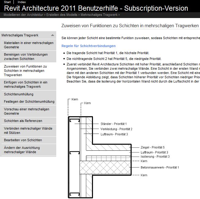

Ob OKFF oder OKRD ist insofern egal, da hier die Definition Deiner Bauteile greifen sollte > Thema: Priorität > Hilfe (F1)
