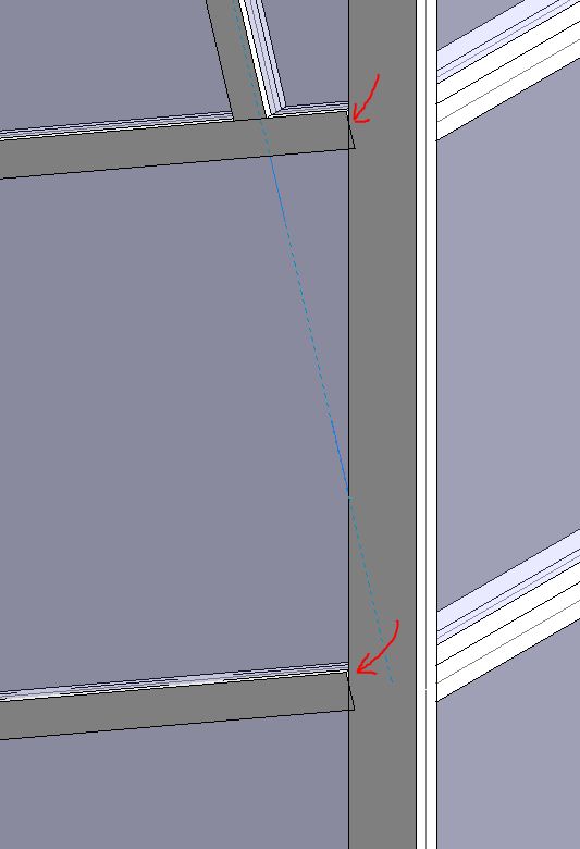

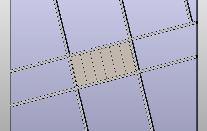

Hallo Zusammen,
ich teste gerade ein bischen an Fassaden rum und bekomme an einem Punkt keine gute Lösung:
Kann ich die Verschneidung der Pfosten/Riegel am Ende der Fassade beeinflussen ?
Bei schräglaufenden Profilen ist das Ende der Profile immer durch die Mittelachse bestimmt.
Bevor ich nun anfange Abzugskörper zu frickeln,
wollte ich mal hören, ob ich vielleicht nur was übersehen habe
Und noch was ist mir aufgefallen:
Ist es immer notwendig - bevor Segmente verschmolzen werden - einen Pfosten/Riegel zu setzen ?
Ich habe die betreffende Fassade aus Standard-Fassaden mit nachträglich eingesetzten Rastern erzeugt.
Heiko

Hi Heiko,
was hast du denn mit dem Pfosten (bzw. Riegel) denn bisher angestellt? Normalerweise sollte dieser automatisch schräg geschnitten werden wenn die Rasterlinie schräg verläuft (siehe Screenshot).
Zunächst einen Pfosten zu setzen bevor Segmente verschmolzen werden sollte in meinen Augen nicht nötig sein. Warum meinst du, dass das erforderlich wäre bzw. was fehlt dir, wenn du das nicht zuvor machst?

Hallo Torsten,
Danke für die guten Wünsche, Du hast Deine O-seibo ja noch vor Dir
Ich habe vielleicht bei meiner Fragestellung ein wenig sparsam fabuliert, sorry !
Ich hab' (nach Deiner Rückfrage noch mal getestet) beim Segmente verbinden festgestellt, dass wenn kein Pfosten/Riegel vorhanden ist nicht jede Klick-Stelle in einem der Gläser zu einer Verbindung führt ! Da hab' ich bei den ersten Versuchen zu schnell aufgegeben - aber ich finde dieses Verhalten auch nicht sonderlich schlüssig.
Bei dem Fassadenstück mit den schrägen Riegeln gab es bisher noch keinen Randpfosten, deshalb erfolgte auch kein Ver-(Ab-)schnitt der Profile. Der Eckpfosten in Bild 1 und 2 kommt von der anderen Fassade.
Ich behelfe mir bis dato mit einem Randpfosten von mind. 1 mm Dicke (weniger geht nicht) und habe ein Material Luft zugeordnet.
Also: ohne Randpfosten kein sauberer Endschnitt am Fassadenrand !?
