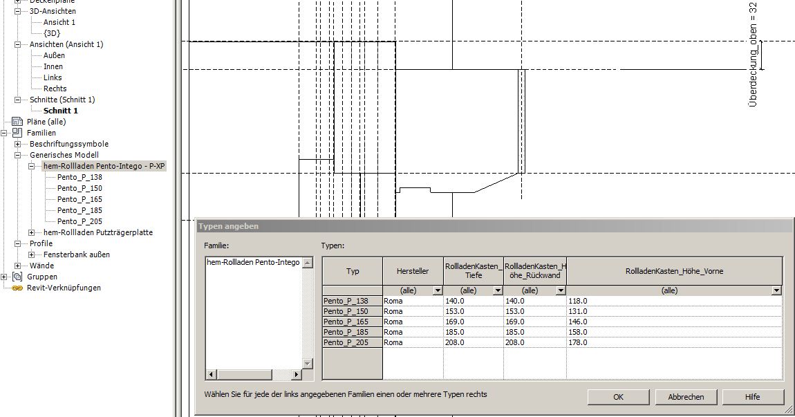

Hallo Zusammen,
vielleicht hat jemand einen tollen Tipp für mich:
ich versuche einen Parameter einer verschachtelten Familie (gem.genutzt)
zur Beeinflussung eines Parameters der Host-Familie herzunehmen.
zur Verdeutlichung (s.Bilder anbei):
Die Höhe des gewählten Vorbaurolladens soll die Höhe des oberen Fensterrahmenprofils steuern.
Es will mir nicht gelingen und ich habe wahrscheinlich nur eine Kleinigkeit übersehen !
Ein Tipp wo ich noch suchen kann wäre nett...
Schönes Restfest und erholsame Tage !
Heiko

Hallo Torsten,
ja genau so mache ich es bereits mit der Rollladenkastenbreite, somit ist selbige auch in einer Liste auszulesen.
Aber ich hätte gerne über die gewählte Kastenhöhe (Typparameter Rollladen) das obere Rahmenprofil gesteuert. Scheint so also nicht zu gehen, hmmmm... Schade eigentlich.
Heiko

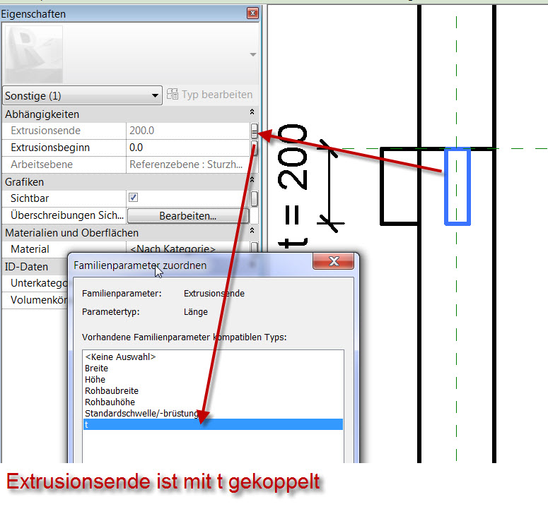

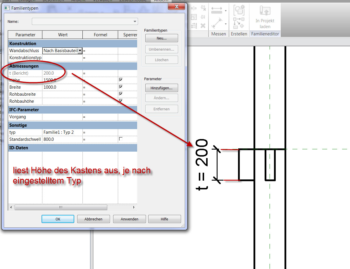

Servus,
wenn ich alles richtig vestanden habe, könnte man das Problem lösen, wenn man die Höhe des Rollokastens über einen Berichtsparameter auslesen lässt und diesen dann wiederum in der Extrusionstiefe des Fensterrahmens hinterlegt.
  Max

Hallo Max,
vielen Dank für  Deinen Hinweis auf die Berichtsparameter !
Kannte ich bis jetzt noch nicht, habe ich (glaube ich) soweit verstanden.
Nicht verstanden habe ich dann die angehängte Fehlermeldung, ein Highlight der Benutzerverwirrung  .
Ich denke, damit ist die in der Hilfe bezeichnete Einschränkung der Berichtsparameter gemeint:
Ein Berichtsparameter kann nur in einer Formel verwendet werden, wenn seine Bemaßungsreferenzen Basisbauteile für Elemente der Familie (z. B. Ebenen, Referenzebenen der Fassadenelementsbegrenzung) sind. Wenn eine der Bemaßungsreferenzen sich auf die Familiengeometrie bezieht, kann die Bemaßung mit einem Berichtsparameter gekennzeichnet werden, der jedoch nicht in Formeln verwendet werden kann.
Somit scheidet dieses Feature für meine Zwecke leider auch wieder aus.
Ich benötige die Kastenhöhe um damit die Rahmenhöhe (Kastenhöhe + Überdämmung + sichtbare Rahmenkante) zu errechnen -> Formel
Außerdem muß der Wert auch Null werden können:
Ich habe über eine Beschriftung die Wahl des Vorbaurollladens gelöst und über die Sichtbarkeit die Anzeige. Kein Rollladen -> Kastenhöhe Null...
Den Rahmen habe ich übrigens umlaufend als komplette Extrusion konstruiert und über parametrisierte Abstände des Abzugskörpers die Rahmenbreiten gesteuert. So kann ich den Berichtsparameter auch nicht direkt als Extrusionswert verwenden.

Servus,
über diese Fehlermeldung hab ich mich auch schon amüsiert ;-).
Eben wegen dieser Einschränkung habe ich in meiner Lösung die Extrusion (bzw. Extrusionsende) direkt mit dem Berichtsparameter verbunden, das darf man nämlich... Ob das in Deiner derzeitigen Kosnstellation geht, vermag ich nicht zu beurteilen, evtl. müsstest Du das dann halt auf diese Vorgehenseise umbauen.
Generell ist aber wie von Dir im letzten Abschnitt erwähnte Lösung aber in jedem Falle besser: Die Fensterfamilie steuert die Rollogröße. Dann kannst Du nämlich alles schön weitergeben. Da wären wir dann wieder ganz oben beim Torsten ;-). Die Familie wie Du sie beschrieben hast ist im Moment anders rum aufgezäumt und das ist eben etwas umständlich handzuhaben in Revit.
Die Lösung von mir mag Dir evtl. behilflich sein, den Kopf aus der Schlinge zu ziehen, ohne das Konzept komplett umzustellen zu müssen, die Vorgehenseise von Torsten bzw. wie von Dir selbst schon erwähnt ist aber in jedem Falle die "Saubere". Auch wenns einen Umbau der Familie erforderlich macht, wird es sich auszahlen, wenn Du das sehr oft so verwendest (und wie Du das beschrieben hast, würde sich das so anhören).
