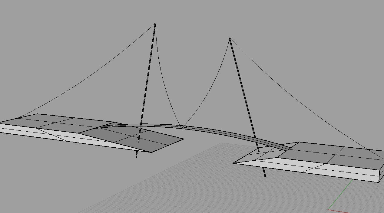

ich muss für ein Projekt eine Brücke in Revit einfügen. Allerdings nur als Umgebungsfüllung, also konstruktiv nicht ausgearbeitet.
Nun habe ich so etwas bisher in Rhino erstellt.  Im Anhang eine kurze Skizze.
Wenn ich diese Brücke nun bei Rhino einfüge, als .dwg kann ich damit ja nichts anfangen, Material etc.
Was muss ich beachten, wenn ich eine 3D Datei in Revit einfügen möchte? Wie muss diese beschaffen sein?
Oder würdet ihr die Brücke gleich in Revit bauen? Dazu fehlt mir jedoch grade der Zugang, bzw. kann ich mir die Vorgehensweise nicht vorstellen..
Es muss ja lediglich eine Modell-Brücke werden..
Dankeschön

ich würde bei so einem "einfachen" Körper noch nicht auf Rhino zurückgreifen, sondern das als Entwurfskörper im Revit anlegen. Dann kann man beliebig auf die Materialien zurückgreifen.
Alternativ bei einem doch nötigen Import der Geoemtrien über die "Objektstile" (TK oo) unter "Importierte Objekte" - Importiert in Familien die einzelnen Layer einstellen.
Als Beispiel mal eine Brücke als Körper anbei.

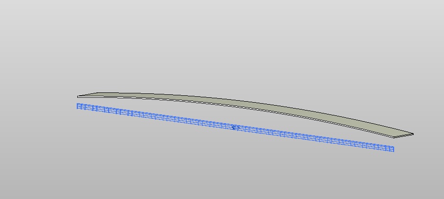

So, habs jetzt geschafft mit dem Entwurfskörper die Brückenform zu erstellen...
- muss ich jetzt immer das Feld /Körper anzeigen/ angeschaltet lassen?
- die Materialien dieses Elements kann ich nur ändern indem ich die Familie bearbeite, oder?
- Nun bräuchte ich noch ein Geländer an diesem Körper.. wenn die Kanten gerade sind klappt das auch, aber bei einer so gebogenen Form wird das Geländer trotzdem nur gerade..
Danke für Hilfe.

Die Sichtbarkeit des Körpers regelst Du am Besten über die Sichtbarkeiten der Grafiken (Kürzel vv). Die Kategorie "Körper" aktivieren.
Fürs Geländer hätte ich jetzt eher vermutet, dass es nur "Skizzenhaft" erscheinen soll (wie die Brücke auch), daher würde ich das in den Körper als Sweep mit aufnehmen. Eben nur Entwurf.
Wenns mehr ins Detail geht, dann würde sich der Bridge-Modeller anbieten aus den Extensions (ich hoffe ich erinnere mich richtig). Damit kann man Legokasten - ähnlich "echte" Brücken entwerfen und die dann auch in Civil 3D einbinden. Ich weiß aber nicht mehr genau auswendig, wie das in Deinem Beispiel aussehen würde... Normales Geländer mit "Bauch nach oben" wird eher kniffelig.
Damit die Materialien im Projekt direkt geändert werden können, legt man im Körper einen Parameter an wie im Video dargestellt.

vielen vielen Dank für die Mühe! Ein Service.. klasse.
Ich habe mich jetzt fürs erste dafür entschieden, das Brückengeländer ganz wie du meintest, schematisch als extrudierte Form (wie auch die Brücke selbst) zu erstellen.
Jetzt heißts grad ncoh Geländemodell erstellen;-) und dann kommen hoffentlich mal die Feiertage..

ich habe meine Rhino- Modelle immer als *.sat Datei exportiert.
(Mit dem Export- Profil "AutoCAD")
Das hat immer ganz gut funktioniert. Der Nachteil ist, dass Du relativ große Dateien bekommst.
Wenn Du es in Revit modellieren kannst, ist es sicherlich die effizientere Methode.
