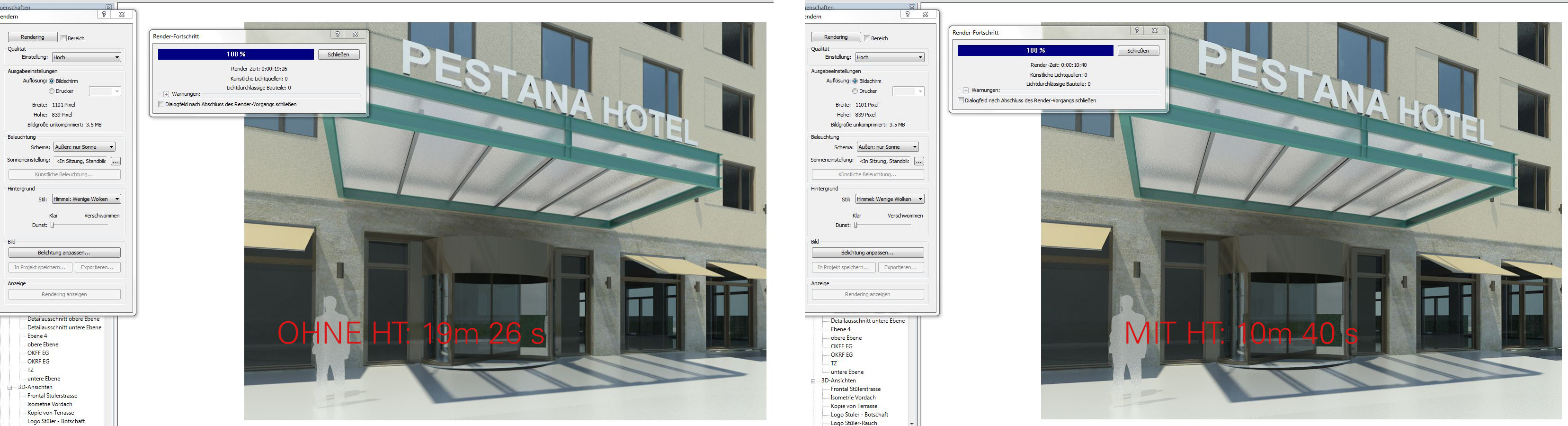

Hi Thomas,
okay, war zu schnell Geschossen, da ich von unseren Systemen ausging.
Hier bringen die Mehrsockelsysteme mit eingeschaltetem NUMA weitaus mehr als die Einsockelsysteme.
RAC 2011: Ohne HT > 19:26, mit HT und NUMA > 10:40 > immerhin 45%
MAX 2011: Ohne HT > 14:47:9, mit HT und NUMA > 7:41:0 > immerhin 48%
Je nach Szene, Hardwareausstattung und eingesetzter Software ist auch mehr, aber auch mal weniger drin.
Gruß niku & carlos

Hallo Niku,
ich staune über deine Renderings. Von euch erstellt?
Wenn ich die Renderzeit von 14 Minuten sehe und staune ich nur, wir machen irgendetwas falsch...

Hi Gert,
es sind Schnellschüsse für diese Diskussion in geringen Auflösungen von 1101x839 RAC und 1600x1198 MAX.
Die 14, respektive 7.4 Minuten sind allerdings in MAX Design mit Vray gerendert, dies könnte man enorm reduzieren, indem man im Netzwerk rendert, was RAC leider noch nicht unterstützt.
Hier mal ein Einblick in das Projekt NEON bei ADESK LABS. Es bietet (nach kostenloser Registrierung bei Autodesk Labs), die Möglichkeit eine .dwg mit Beleuchtung hochzuladen und in einer Cloud von ADESK zu rendern, sauschnell (derzeit unterstüzt es noch keine Revitprojekte).
http://www.youtube.com/watch?v=yKEcxbkY47w http://labs.autodesk.com/ http://neon.labs.autodesk.com/

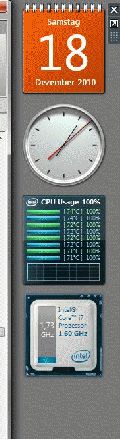

MOIN nach BREM' oder Hi Torsten,
es bringt scho' a bisserl, wie es der Süddeutsche kundtut, allerdings habe ich es gerade nur auf meinem Notebook getestet. Der Kracher ist es nicht, das kann auf einer Workstation aber ganz anders aussschauen. Mein Schleppi hat einen Core i7 Q720 mit 1.6 GHz, Turbo ist 2.8 GHz und RAC rendert mit 1.73 GHz. Immerhin 130 MHz pro thread.
