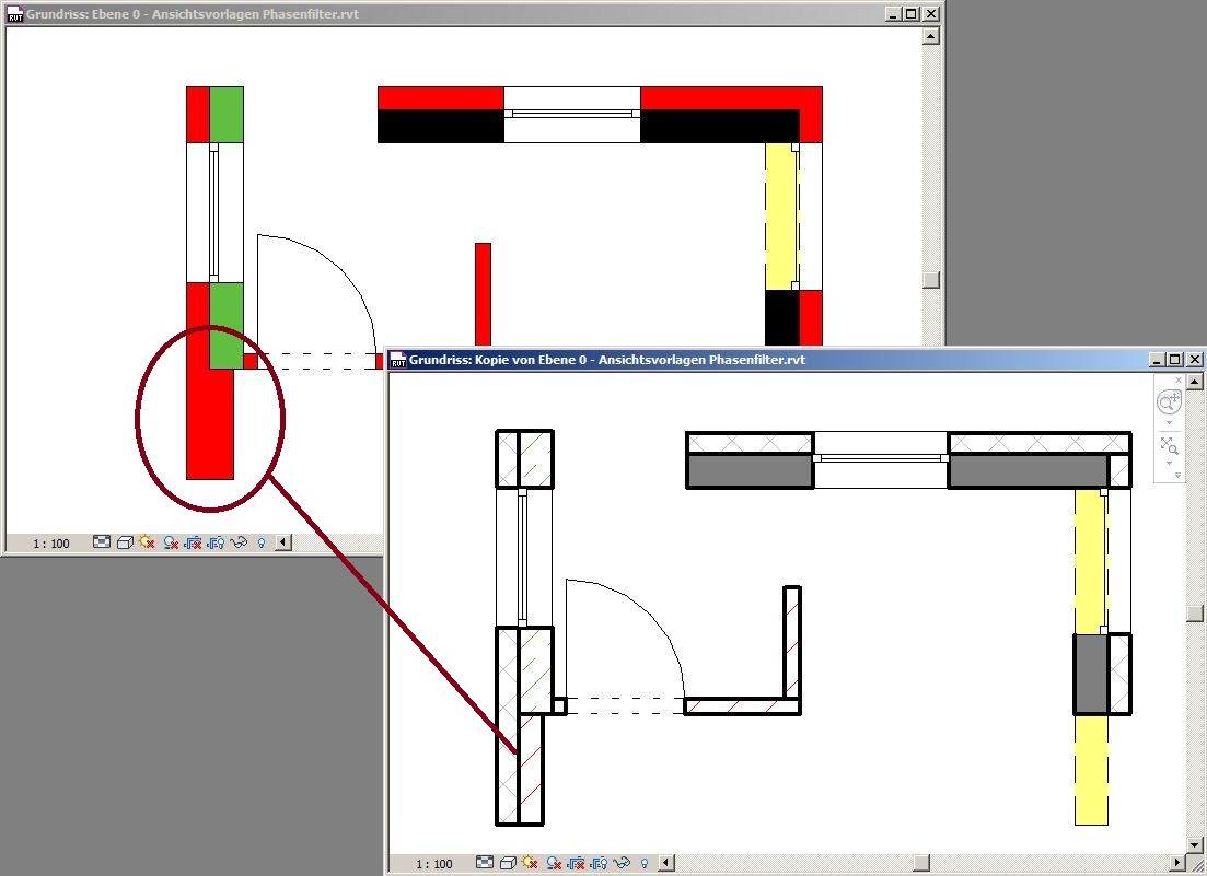

Hallo Zusammen,
da ist etwas was mich schon lange stört,
jetzt räume ich grad' meine Vorlagen auf und stolpere wieder darüber:
Das vordere Fenster zeigt die Ansicht für die Ausführungsplanung,
das dahinter soll die Bauantragsdarstellung sein.
Zum Ersten:
Betonwände will ich im Bauantrag gerne grün haben. Der Phasenfilter erlaubt aber keine Filterung nach Material. Also habe ich einen Filter angelegt der den Typenkommentar benutzt. Ist so ein Vorgehen praktikabel oder gibt es einen einfacheren Weg ?
Zum Zweiten:
Ein in die Bestandswand eingesetztes Fenster wird durch den Abbruchkörper anders dargestellt. Ich komme da nicht zu einem vernünftigen Ergebnis. Überschreibe ich das Element mit Transparenz leidet die Darstellung, weil nicht mehr gelb. Wie handhabt Ihr das ?
Zum Dritten:
Habe ich eine Mauerwerkswand mit vorgesetzter Dämm'wand' dann verliere ich die Linie zwischen den Schichten. Es ist mir nicht gelungen da wieder Übersichtlichkeit herbeizuzaubern
Zum Letzten:
In der Werkplan-Ansichtsvorlage habe ich Wandtrennlinien hinbekommen die ich nicht mehr loswerde. Ich finde den Haken nicht. Wer hat einen Tipp ?

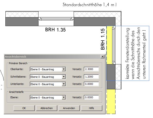

Zum Zweiten (Fensterdarstellung)
habe jetzt folgenden Workaround - nicht schön aber selten - :
Da der Abbruchkörper die Horizontalschnittdarstellung verhagelt
hilft es einen Ansichtsbereich ums Fenster zu definieren dessen Schnitthöhe im Rahmenbereich liegt !
Heiko

Hallo heiko_hems,
Zum Ersten:
eine Möglichkeit um neue Wände im Baugesuch/Bauantrag rot, grün usw. darzustellen ist natürlich der Filter, der die Inhalte entsprechend der Parameterwerte überschreibt.
Typenkommentare eignen scih hierfür besonders gut.
Eine andere ist folgende:
1. In den Typeigenschaften die Farbe bei Beton (grün), Mauerwerk (rot) etc. entsprechend einzustellen.
2. Den Phasenfilter so zu definieren:
Filtername: zB. BeAbNeu – Baugesuch
Neu: Nach Kategorie
Vorhanden: Überschrieben
Abgebrochen: Überschrieben
Temporär: egal (Überschrieben)
3. Überschreibungen Sichtbarkeit Grafiken:
Wänder -->  Spalte Detaillierungsgrad -->  Grob
Zum Zweiten:
Blöde Sache, am besten die Fensterkanten in der Familie mit Detaillinien nachzeichnen, diese werden von der Abbruchwand nicht überschrieben.
Zum Dritten:
Frage nicht verstanden?
Zum Letzten:
vv --> Schnittlinienstile Bearbeiten --> Kernschichtbereinigung --> Funktion verwenden?
Gruß Peter

Hallo Peter,
danke für die Rückmeldung.
Zum Ersten:
Gut, die Typeigenschaften Farbfüllung für groben Maßstab ist auch eine Möglichkeit - wirkt sich dann aber auch auf 1:200 aus - wenn ich das recht sehe....
Zum Zweiten:
Ist mir derzeit zu aufwändig alle Fenstertypen nachzustricken....
Zum Dritten:
s.nochmal Anhang es geht um den eingekringelten Bereich. hier ist Dämmung und Wand eine Soße.
Zum Vierten:
Yep, das war der richtige Haken - hab' ich mittlerweile auch gefunden !
