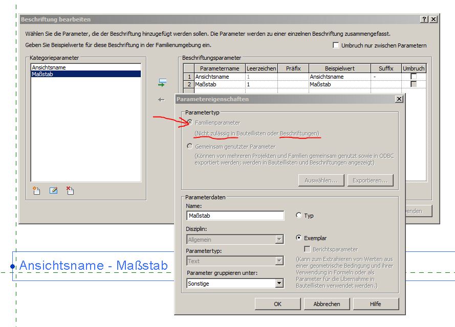

Es geht um den Austausch mit Fachplanern, genauer um Wandabwicklungen. Kann man die Ansichtsbeschriftung und den Maßstab im Modellbereich der dwg (nicht im Papierbereich)beim Export platzieren lassen? Denn für Fachplaner ist es sehr schlecht, wenn die Darstellung des Maßstabs und des Wandabwicklungsnamens nicht dort vorhanden wäre! Wir wollen eine parametrische Lösung, Text istineffizient!
Wenn möglich, würden wir auch eine Beschriftungsfamilie nehmen und den Parameter Ansicht und Maßstab auslesen. Es ist etwas tricky mit den Kategorien,denn ich brauche eine Familie, die sich IM Ansichtsfenster platzieren lässt.
Vielen Dank im Voraus!

Hallo Stephan,
das ist wirklich ein kniffliger Anspruch - ich sehe da mit meinen bescheidenen Möglichkeiten keine Lösung.
Eine 'M_Allgemeine Beschriftung' scheidet aus und
die 'Allgemeine Beschriftung' ist mit der Einschränkung der Familienparameter verbunden -> geht also nicht für Beschriftungen (? resultieren im Projekt).
Bin gespannt, ob dazu noch eine Lösung kommt.
Alternativ wäre (für den FP der nicht mit Layouts arbeiten will/kann) vllt. denkbar das Layout ins Modell zu übertragen, dann also die Plankopf-Info am Modell zu haben ?!

Ja, in unserem Büro ist der Anspruch an Revit eben extrem hoch - und das ist auch gut so. Wir wollen alles automatisieren und parameterisieren und auf keinen Fall irgendetwas so lassen wie Revit es vorgibt. Unsere gemeinsamen Parameter Listen sind schon wahnsinnig lang
Ich habe eine Lösung von unserem CAD Systemhaus. Es geht wie so oft mit einem Parameter, den man durchschleift über Gemeinsame Parameter und welcher mit dem Raumobjekt zusammenhängt! Werde das mal probieren...
