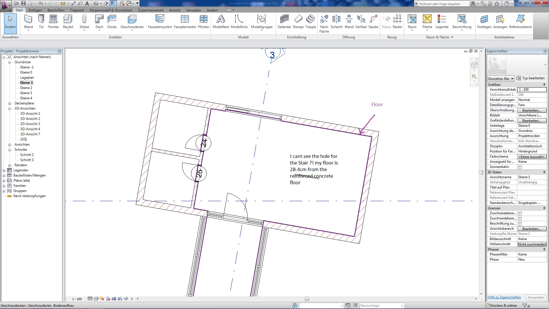

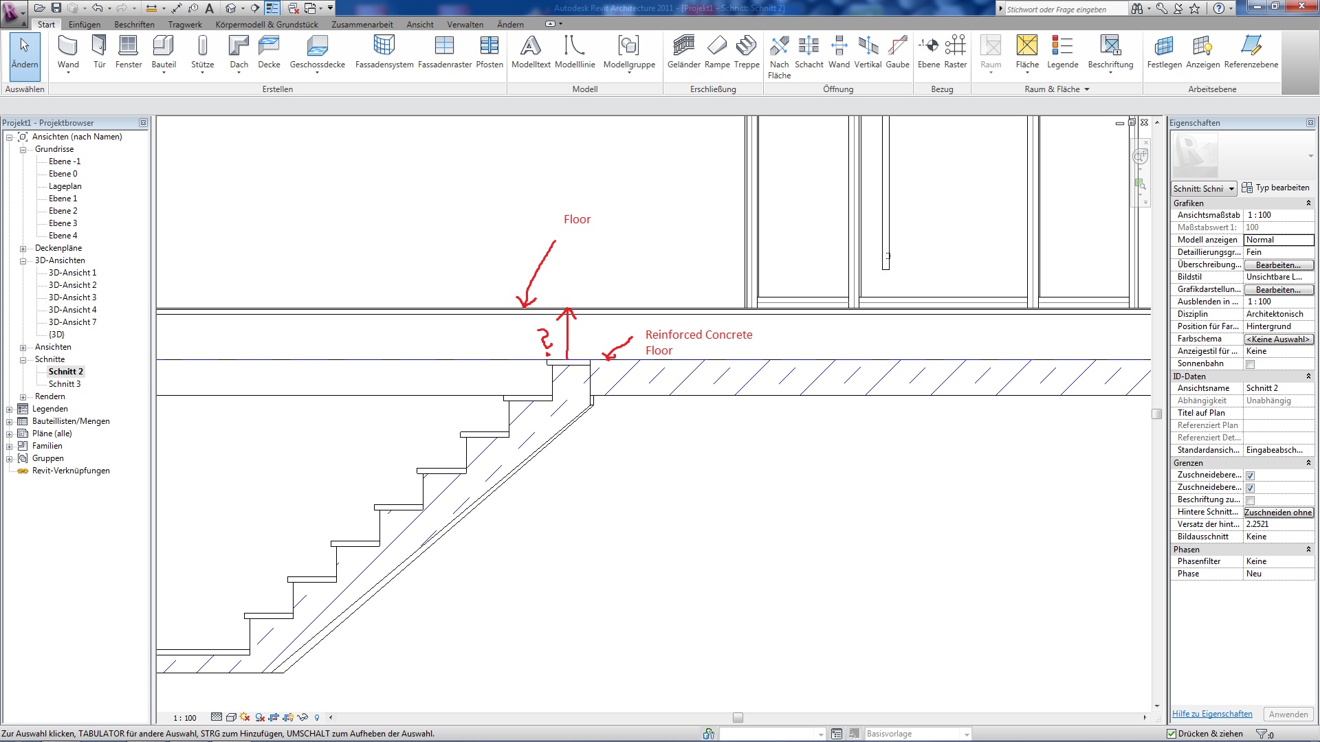

Habe ein Problem unzwar geht meine treppe nicht bis zum fertigfußboden.
kann mir jemand weiterhelfen ? und im grundriss sehe ich auch nicht den deckendurchbruch den ich gemacht habe für die treppe ?!

aus Bilddateien das Problem zu analysieren fällt mir immer ein bisschen schwer, aber meine Glaskugel zeigt mit schwach an, dass die Ebene oberhalb der Treppe auf der Höhe des Rohfußbodens liegt und in dem Fall muss man der Treppe in den Eigenschaften einen oberen Versatz verpassen, so dass der Fußbodenaufbau entsprechend berücksichtigt wird.
Bei der Öffnung würde ich mutmaßen wollen, dass zwar ein Loch im Stahlbeton (oder was auch immer die tragenden Deckenschicht ist) vorhanden ist, aber eben nicht im Fußbodenaufbau. Sind das ggf. zwei Geschoßdecken? Ich trenne tatsächlich i.d.R. die Decken in den tragenden und nicht tragenden Teil und erstelle dafür zwei Geschoßdecken und der Durchbruch erstellt sich dann in dem Fall am einfachsten über das Schacht-Werkzeug (sollte auf der Start-Registerkarte zu finden sein, aber ich kann in Ermangelung eines Revits gerade nicht nachgucken). Ersatzweise kann man aber natürlich (so es denn 2 Geschoßdecken sind) auch in beide Decken ein separates Loch "bohren".

Aaah ok.. Ja du hast es richtig erkannt
Also dann ist es wohl der fehler das ich für den fußbodenaufbau keine seperate geschoss decke benutzt habe sondern eine (tragende geschossdecke) ?!
habe für die stb decke (geschossdecke) ausgewählt.
Werde es mal ausprobieren ! Vielen Dank schonmal !!!
