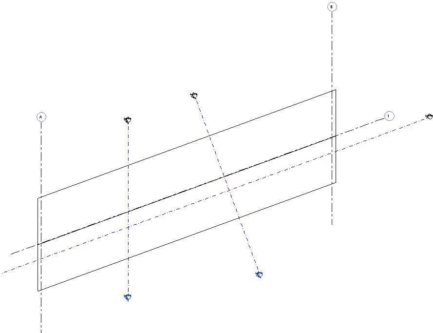

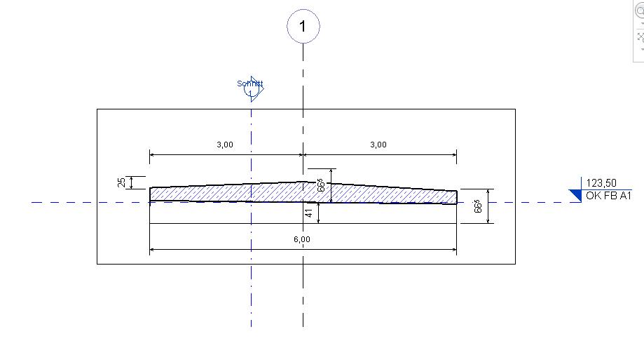

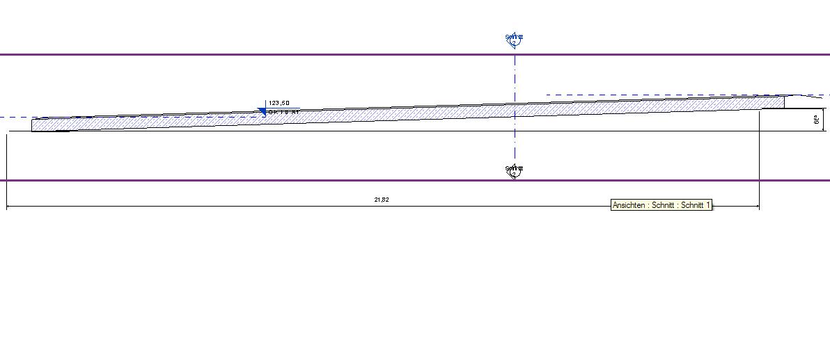

in einigen Beiträgen habe ich gelesen, dass es Schwierigkeiten mit der Bemaßung bzw. mit deren Handhabung gibt.
Bei der Untersuchung, ob sich Revit für die Brückenplanung eignet, bin ich auf folgendes Problem gestoßen.
Die Brückenplatte ist meist ein schräges Bauteil, welches noch Aufbauten (Schrammbord, Geländer etc.) trägt. Alle Bauteile unter der Platte lassen sich sicher problemlos mit Wänden, Fundamenten, Stützen etc. er- und bearbeiten.
Die Brückenplatte aber ist das Anspruchsvolle Element.
Ich habe dies über ein Projektelement als Geschoßdecke mittels Sweep erstellt. Nun habe ich versucht in den Schnitten , besonders der maßgebende Querschnitt senkrecht zur Längachse Bemaßungen vorzunehmen. Das Ergebnis in dem Anhang.
Gibt es eine Möglichkeit, dass die Schnittkanten korrekt mit den Maßketten versehen werden können?
