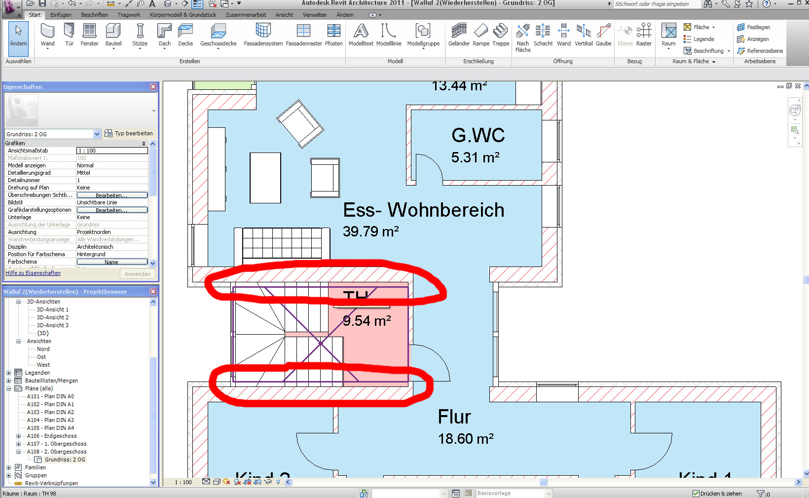

Servus,
schaut euch mal das hier an.
Habe eine Wand mit Wärmedämmung, diese dann im Treppenhaus mit Abzugskörper entfernt.
Die Raumbegrenzung geht trotzdem nur bis zur Wärmedämmung.
Gibt es hierzu eine andere Lösung ohne eine 2te Wand zu zeichnen?

ich wüsste nicht, dass man dem Raum dazu bringen könnte den Abzugskörper mit zu berücksichtigen.
Die Lösung ist also vermutlich (wie augenscheinlich schon vermutet) die Wände an der entsprechenden Stelle zu trennen und mit einer einschaligen Wand fortzufahren (was vermutlich auch nicht viel aufwendiger ist als den Abzugskörper zu erstellen).

okay wird wohl so sein :-).
danke dir
