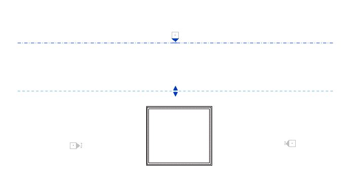

Hey,
ich bin ein frischling. also nachsichtig sein
ich habe folgendes Problem und zwar habe ich meine geländepunkte gesetzt und hab fleißig am Grundriss gearbeitet. Jetztt wollte ich in der ansicht Nord das Gebäude von der seite anschauen, aber da wird es nicht dargestellt... was habe ich falsch gemacht.

Guten Morgen und Willkommen,
das kann unterschiedlichste Ursachen haben, hier einige >
Vorab > Tastaturkürzel V V > Beschriftungskategorien > Ansichten > checken, um die Ansichtsymbole einzublenden, sofern sie ausgeblendet sind.

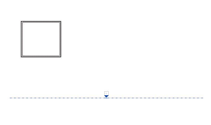

1. Das Modell liegt außerhalb des Ansichtsbereiches > Ansichtssymbol markieren und verschieben, fehlt das Ansichtssymbol (die anderen jedoch nicht) > per Ansicht > Ansicht > Ansicht einfach mit der Maus auf die Nordseite des Modells zugehen, das Ansichtsymbol richtet sich automatisch aus > umbenennen in Nord.
2. Der Versatz der hinteren Grenze ( Ansichtstiefe) endet vor dem Modell > Ansichtssymbol markieren und mit dem unteren Schieber verlängern oder über die Exemplareigenschfaten dieser Ansicht die Grenze numerisch eingeben
3. Die Ansicht hat einen Zuschneidebereich, der sie nicht darstellt > in die nordansicht wechseln > unten links auf das Symbol (Ansicht nicht zuschneiden) rechts von Schatten ein/aus klicken, dadurch wird die Ansicht nicht beschnitten
4. Die Ansicht ist gänzlich ausgeblendet > unten links auf die Glühbirne klicken alles markieren und auf Elemente u. Kategorien einblenden klicken.
Gruß niku & carlos

Vielen Dank nummer 2 hats getroffen
LG Tahvo
