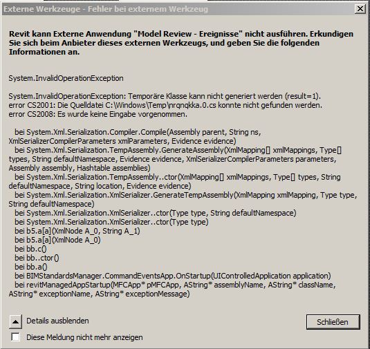

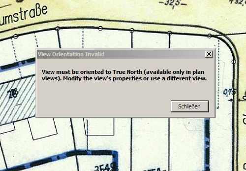

Hallo Zusammen,
habe ein Problem mit der RAC2011 SP2 Installation.
Verschiedene PopUp-Tipps (nicht die Hilfe wie in einem anderen Beitrag) sind auf Englisch.
Leider kann ich nicht sagen, ob das durch die Installation der verschiedenen Subskriptions-Zusätze passiert ist, weil ich das alles auf einen Rutsch drafgepackt habe.
Jemand schon damit gekämpft ?
Heiko

Hi Heiko,
spontan fällt mir dazu nur ein zu prüfen, ob im Extensionmanager auch die Sprache auf Deutsch gestellt wurde denn ich meine mich dunkel erinnern zu können, dass sich das (zumindest in älteren Versionen) auch schon mal ähnlich geäußert hat ...
Sonst wäre es sicher hilfreich zu wissen welche Erweiterungen genau installiert sind und bei welcher Abfolge dann z.B. eine englische Meldung erscheint.

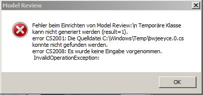

Hallo Torsten,
super, vielen Dank der Tipp hat gepasst !
Aber anscheinend hat die Fülle der auf einen Satz installierten Erweiterungen weitere unangenehme Effekte.
Hast Du dazu auch eine Idee - oder soll ich besser alles deinstallieren und Schritt für Schritt nochmal draufpacken ?

Hi Heiko,
sieht für mich eher so aus als ob dir da Rechte im Ordner C:\Windows\Temp fehlen. Die würde ich zumindest zunächst mal kontrollieren ...

Hallo Torsten,
den Ordner C:\windows\temp habe ich freigegeben und 'Jeder' hat jetzt alle Rechte - allein das hat noch nicht geholfen. In Windows 7 muss man dann den Ordner öffnen um die Berechtigungen nach Bestätigung zu manifestieren.
Toll, Torsten, das war wieder ein goldrichtiger Tipp ! Danke !
