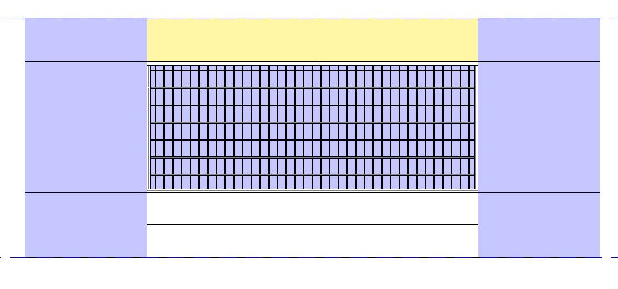

Kann ich mir ein Fassadenelement basteln, dass aus Gitterstäben besteht?
Also ich habe verschiedene Fenster - als Fassaden modelliert - diese sollen aber kein Glaselement enthalten sondern nur horizontale und vertikale Sprossen in gewissem Abstand.

sicher. Du kannst entweder eine bestehende Fassadenelementfamilie Deinen Wünschen entsprechend editieren oder auf Basis der Familienvorlage M_Fassadenelement ein eigenes erstellen. Du kannst auch eine Fassade entsprechend verändern und diese als Fassadenelement benutzen (Fassade in Fassade, wie Wand in Wand oder Fassade in Wand in Fassade in Wand).

vor dem Problem habe ich auch gestanden und habe es wie folgt gelöst.
Da mir die Modellierung der einzelnen Gitterstäbe in 3D zu aufwendig und  zu rechenintensiv erschienen, habe ich ein Füllelement mit einer entsprechenden Modellschraffur versehen.
Da diese aber in den Ansichten verdeckend wirkt, habe ich über Filter für die jeweiligen Darstellungen, in denen die Vergitterunegn zu sehen sind, die Fassadenelementen als transparent dargestellt.
