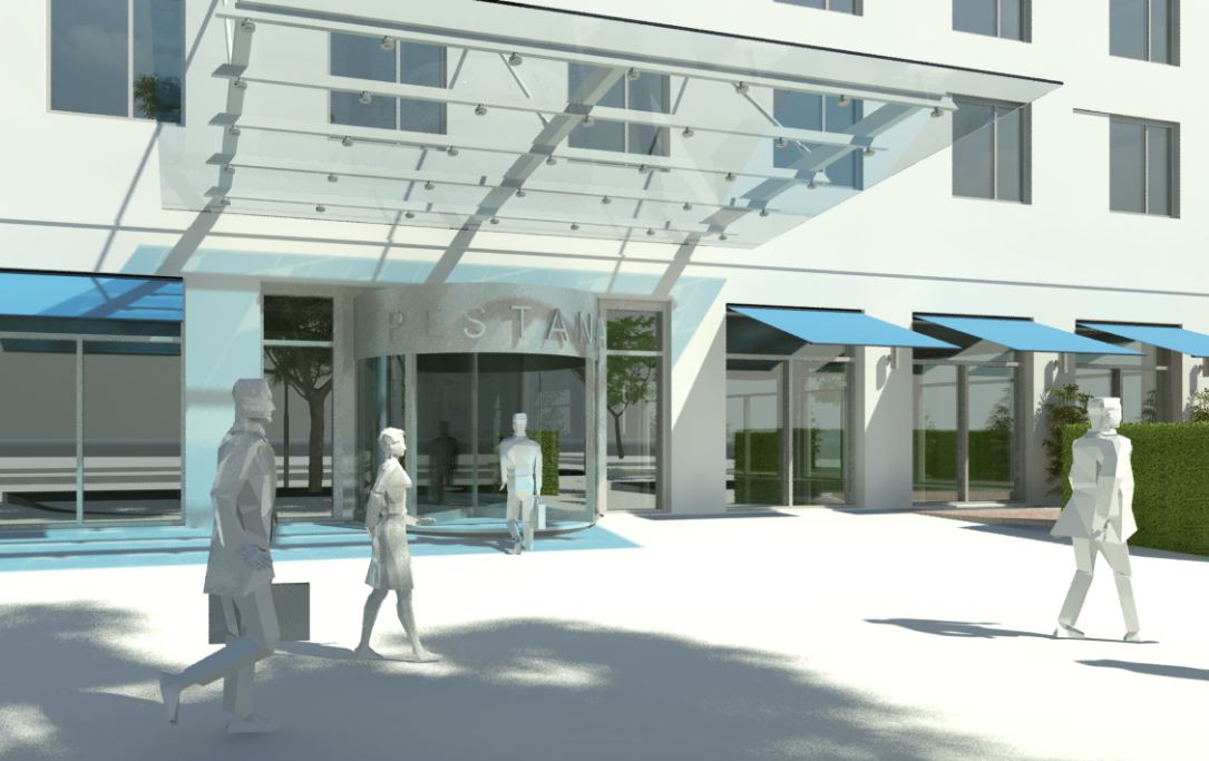

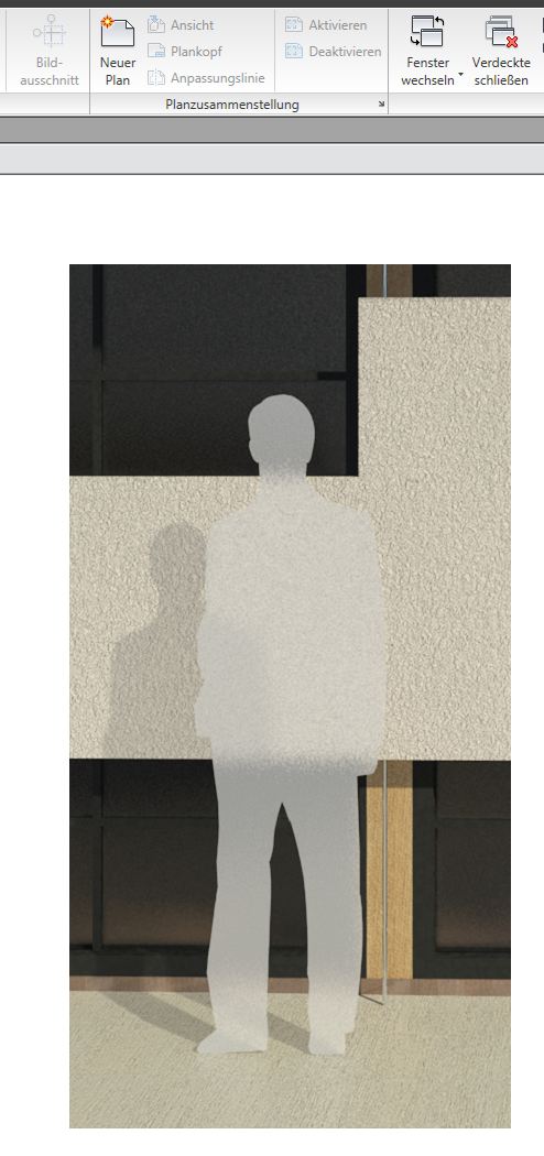

hallo,
für ein Modell benötige ich weiße einfache Menschen, bzw. die Siloueten. Allerdings sind die Figuren von Revit alle bunt, und die diesen Figuren zu Grunde liegenden Grafiken finde ich nicht..
Kann mir jemand helfen?
-hab mir von Revitcity einfarbige Personen heruntergeladen. [URL=http://www.revitcity.com/downloads.php?action=view&object_id=4255][/URL]. Diese drehen sich allerdings nicht zur Kamera...
Dankeschön

MannfrostedfürWettbewerbe-Kopie.rfa.txt
Grundsätzliches zum verständnis von RPCs hier >
http://ww3.cad.de/foren/ubb/Forum329/HTML/001015.shtml#000002
Um eigene RPCs zu erzeugen hier >
http://ww3.cad.de/foren/ubb/uploads/niku/Touseyourownphotosofpeople.pdf
Du könntest auch Deine Figur nehmen und ihr ein adäquates Material verpassen (z.B. satiniertes Glas > siehe screenie) und diese an den jeweiligen Kameras ausrichten (erstelle einfach verschiedene Gruppen, die Du beliebig ein- und ausblendest) oder Du nimmst die 3D Personen aus dem Verzeichnis Grundstück und überschreibst deren Material über die Objektstile.
WICHTIG! txt. löschen um die Datei in RAC nutzen zu können.
Gruß niku & carlos
