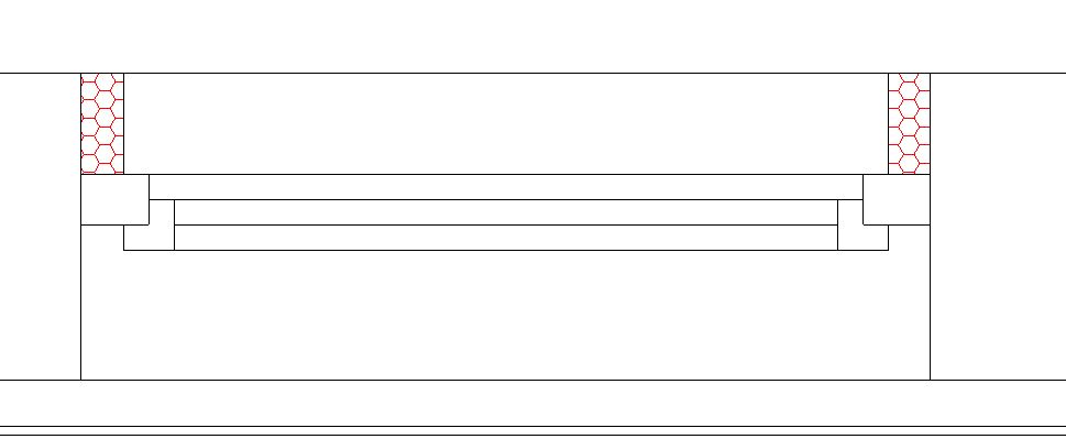

Hallo Forum,
wenn ich richtig gesehen habe, dann kann man in einer (Fenster-)Familie keine Schraffur in der Referenzebene erstellen. Gibt es eine andere Möglichkeiten wie ich eine Fläche schraffieren kann?
Zur Erklärung, ich möchte eine Familie erstellen, bei der in der Fensterleibung XPS Dämmung dargestellt wird. Oder hat wer eine andere Idee oder einen Lösungsansatz?
Vielen Dank im Voraus.
Chris

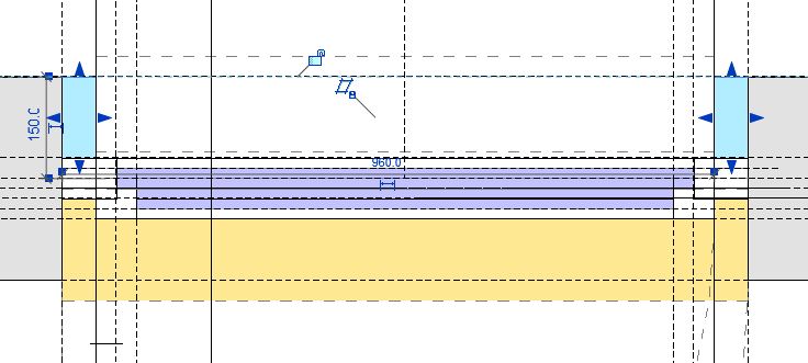

wie wäre es, wenn Du es BIMmst, indem Du in der Fensterfamilie die Extrusion des Öffnungsschnittes änderst (oder eine weitere anlegst) und dort eine zweigeteilte Extrusion mit einem Materialaparameter XPS anlegst? Sperrst Du die Extrusion an ihren Begrenzungen, dann folgt sie auch der Position des Fensters.

genau, so mach ich es. Die Extrusion habe ich schon, aber auf den Materialparameter habe ich vergessen.
Vielen Dank für den Hinweis.
