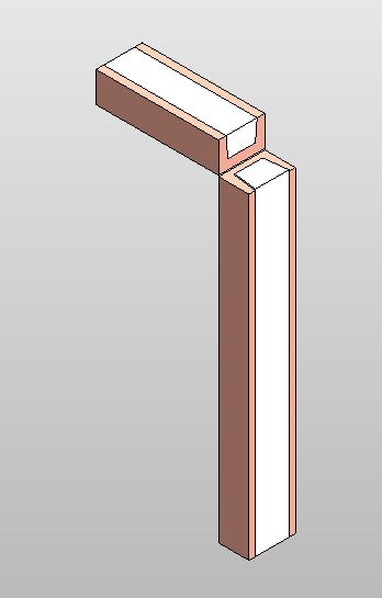

in einem Mauerwerksprojekt muss ich Stützen und Ringbalken aus U-Schalen mit Betonfüllung verwenden. Welcher Weg ist der effektivste?
Zusammengesetzter Querschnitt aus mehreren Polygonen, die aber sich nicht berühren dürfen und Überschneiden. (Geht das eigentlich oder vertausche ich das mit ACA ?)
Oder alle Teile als einzelne STützen und Balken und diese gruppieren.

Hi Thilo,
weshalb passt Du nicht Stützen und Balkenfamilie den U-Schalen Geometrien an (inkl. Ortbetonfüllung und Materialparametern) und löst die Anschlüsse/Eckausbildungen über Sonderteile (z.B. gedrehte und/oder gekippte U-Schalen) wie dies am Bau auch die Praxis ist?
