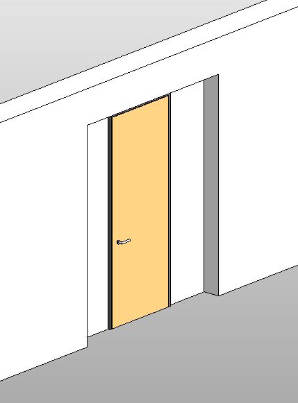

Kann mir einer sagen welche Option bei den Türen folgendes bewirkt:
Gibt es ein Option wo man die Breite und die Tiefe des Türstocks einstellen kann?
Lg THE_ONE

Ich mag mich täuschen, meine aber, dass die mitgelieferten Türen nicht eine entsprechende Möglichkeit bieten. Hier wäre also eine entsprechende Familie anzupassen bzw. selbst zu erstellen (so man denn sonst nirgendwo eine findet) und bei der Darstellung auf dem im ersten Beitrag angehängten Bild müsste man neben der Parametrisierung der Zarge (Türstock) auch den Öffnungsschnitt durch entsprechende Abzugskörper ersetzen (was wieder schwieriger klingt als es ist).

ein schnelles workaround wäre einen Durchgang zu platzieren, in diesen die dünnen Wand, in diese die Tür.
