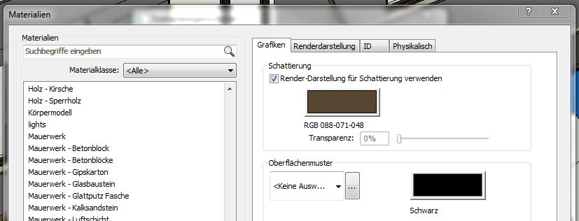

Markiere die gewünschte Geschossdecke > Typeigenschaften > Konstruktion > Tragwerk > Bearbeiten > Schicht auswählen (Reiter Material) > Reiter Renderdarstellung > Ersetzen > vorher vielleicht das Material duplizieren, damit nicht alles auf einmal anders aussieht > Textur wunschgemäß ausrichten > Reiter Grafiken > Schattierung > Render-Darstellung für Schattierung verwenden aktiveren. OKOKOK. Jetzt auf Tastaturkürzel SD und Du solltest die eingefärbte Decke sehen > analog zum screenshot

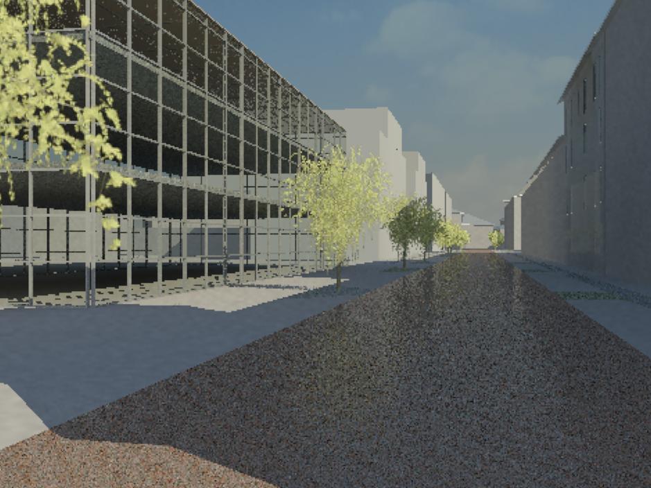

Habe einen Scrennshot angefügt, Entwurfs-Rendering, noch nicht wirklich spruchreif, aber ich arbeite dran.

Mit "R" ist jenes aus dem screenie 1 gemeint.
Zur Unterscheidung der Flächen im Shading, wie oben beschrieben und in screenie 2 zu sehen.

R: Ups..sry, was man sich nciht so alles einbildet wenn man auf Wunder hofft...
das heißt, wenn ich den Hacken bei "Rendereinstellungen für Schattierung verwenden" wegmache, kann ich dort die farbliche Darstellung im schattierten Drahtmodell anpassen?
