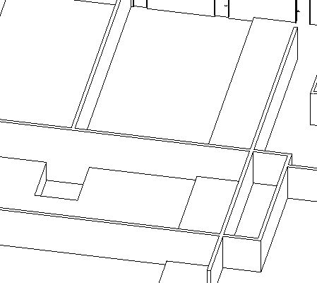

Mal eine allgemeine Frage zum Bearbeiten von Decken.
In unserem Projekt haben wir einen Kellerboden ( Decke)bei
dem es "rauf und runter" geht.
Es gibt Absenkungen für die Aufzugsunterfahrten, tiefere Bereiche
für Technikzentralen, Aufkantungen für Maschinen, Installationsgraben,
usw.
Der erste Versuch mit einer Geschossdecke und flexibler Oberfläche
führt nicht allzuweit. Die Funtionen zum Manipulieren sind wohl nur
für Gefälle da.
Wie geht man vor:
Weg 1: einzelne Deckenstücke auf unterschiedlichen Höhen plazieren
und dann Betonwände plazieren und alles miteinander verschneiden?
Weg 2: einen Körper erzeugen und mit Extrusionen und Abzugskörpern
das ganze Gebilde modellieren?
Welcher Weg ist besser und welche Konsequenzen hat das ganze für
Änderungen und Auswertungen.
Alle Anregungen für den richtigen Weg sind willkommen.

Servus,
Interne Familien (Extrusionen bzw. Abzugskörper wie Du sie beschrieben hast) sind tatsächlich für Sonderformen gedacht (Gewölbedecke etc). Für Deine beschriebenen Anforderungen ist die erste genannte Methode über die Geschossdecken und Wände in verschiedenen Ebenen die eindeutig bessere, da wie von Dir schon vermutet die Änderungen besser steuerbar bleiben.

Hallo Max,
danke für die Antwort.
Wir werden das mit der Methode 1 machen.

Hallo Johannes,
meine Erfahrung ist, man sollte immer versuchen so in Revit zukonstruieren, wie es auch baulich umgesetzt wird oder worden ist. Dann findet man meist auch die sinnvollere Lösung für die Umsetzung in Revit. Das kostet oft mehr Zeit, ist aber, wie schon erwähnt, im Nachgang besser zu verwalten und weiter zu verwenden.
