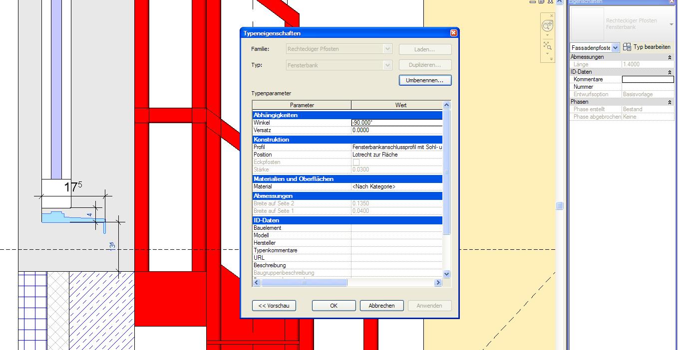

kann man an die Fassaden eigene Profile hängen, die nicht nur rechteckig oder rund sind? Z.B. eine Umfahrungslinie für Fenster- und Sohlbank mit dazwischenliegendem Fensterbankanschlussprofil? Bis zur Definition über Profile bin ich schon gekommen, aber es wird dann immer ein Breite und Höhe aus dem Profil generiert, die man nicht verändern kann und somit ein großer Abstand in der Konstruktion entsteht. Wie hängt Ihr solche Detailierungen an Fassaden?
Gruß Thilo

Hallo Max,
hier eine Bildschirmanzeige der Situation. Das Profil ist geladen hat aber diese ominösen Abstände 4 und 13,5 cm.
Gruß Thilo
