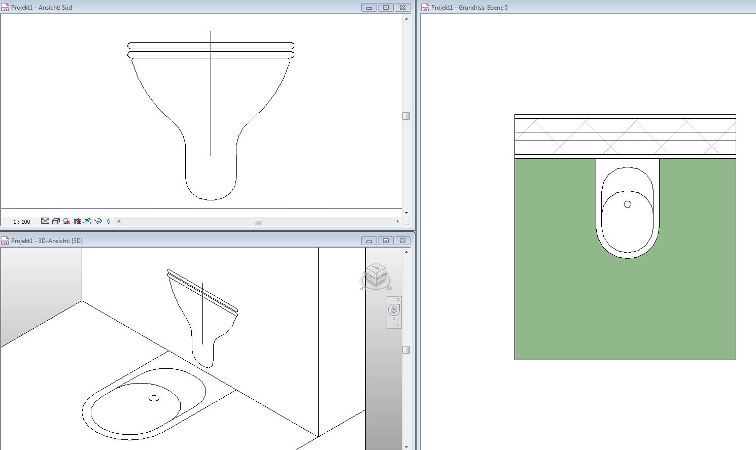

Ich stehe grad aufm Schlauch. Ich habe aus CAD Import ein WC erstellt. Die Maskierung klappt in Ansichten. Nur eben nicht im Grundriss, dort sollte er Modell-linien darstellen, die im Maskierungsbereich liegen. Das mit der unsichtbaren Linie aus der Hilfe funktioniert irgendwie nicht. Diese sollte man ja für die z-Dimension des Bereichs einsetzen.

und in den Sichtbarkeitseinstellungen der betroffenen Modelllinien fehlt nicht zufällig der Haken bei Grundriss/Deckenplan?

Nein. Die Linien haben je nach Ansicht die entsprechende Zuordnung. Ich habe festgestellt, dass der Maskierungsbereich mit der Option "im Vordergrund zeichnen" auf aus funktioniert. Das würde erstmal reichen, wird aber Probleme machen, wenn tatsächlich ein Objekt davor liegen müsste.

kannst Du das WC mal posten, dann untersuchen wir es. Eigentlich funktioniert die Maskierung ziemlich gut.

2DWCAWB_2.zip
Morgen!
Hier ist die Datei. Ich wollte das 2D WC nutzen, da es immer wieder große Probleme mit den 3D WC und runden Formen allgemein gibt.Schraffuren werden einfach nicht korrekt vom 3D Körper überblendet, also letztlich maskiert.

Also, das einzige, was ungünstig ist, ist der Linientyp der Maskierung, da in Ansichten und Grundrissen sichtbar. Es kommt also zu einer Überlagerung von Linien, die nicht gewollt sein kann. Ich habe sie daher auf unsichtbar gestellt. Ansonsten funzt das WC einwandfrei, sofern in den Exemplareigenschaften der Maskierung > Im Vordergrund zeichnen deaktiviert ist, da die Maskierung somit über den Modellinien läge.

Nun, jetzt habe ichs mal auf OKFFB Ebene flächenbündig mit Fliesenboden gesetzt und es bleibt transparent, also Maskierung geht nicht.Wenn ich es z.B. +10cm nach oben versetze, maskiert er die Schraffur des Fussbodens korrekt.Kann ich das noch umgehen? Sonst müsste ich mit dem Versetzen leben.
