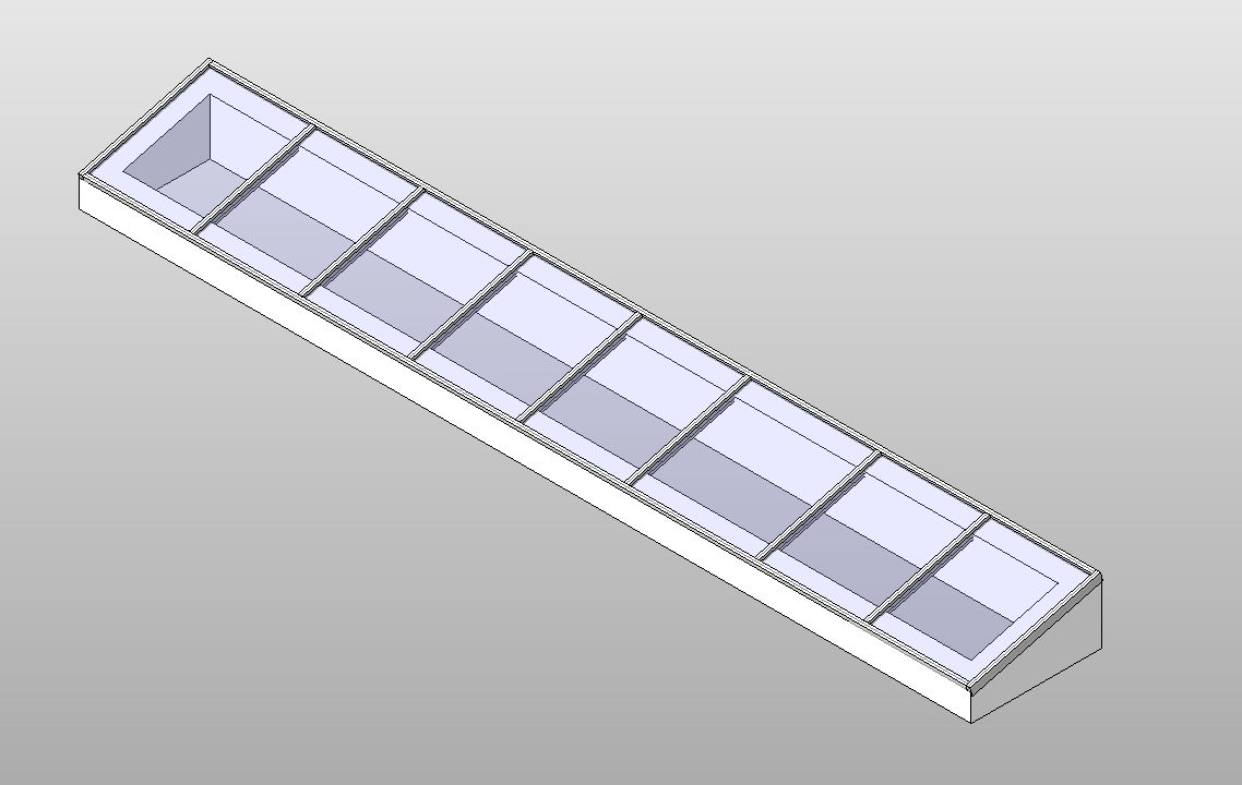

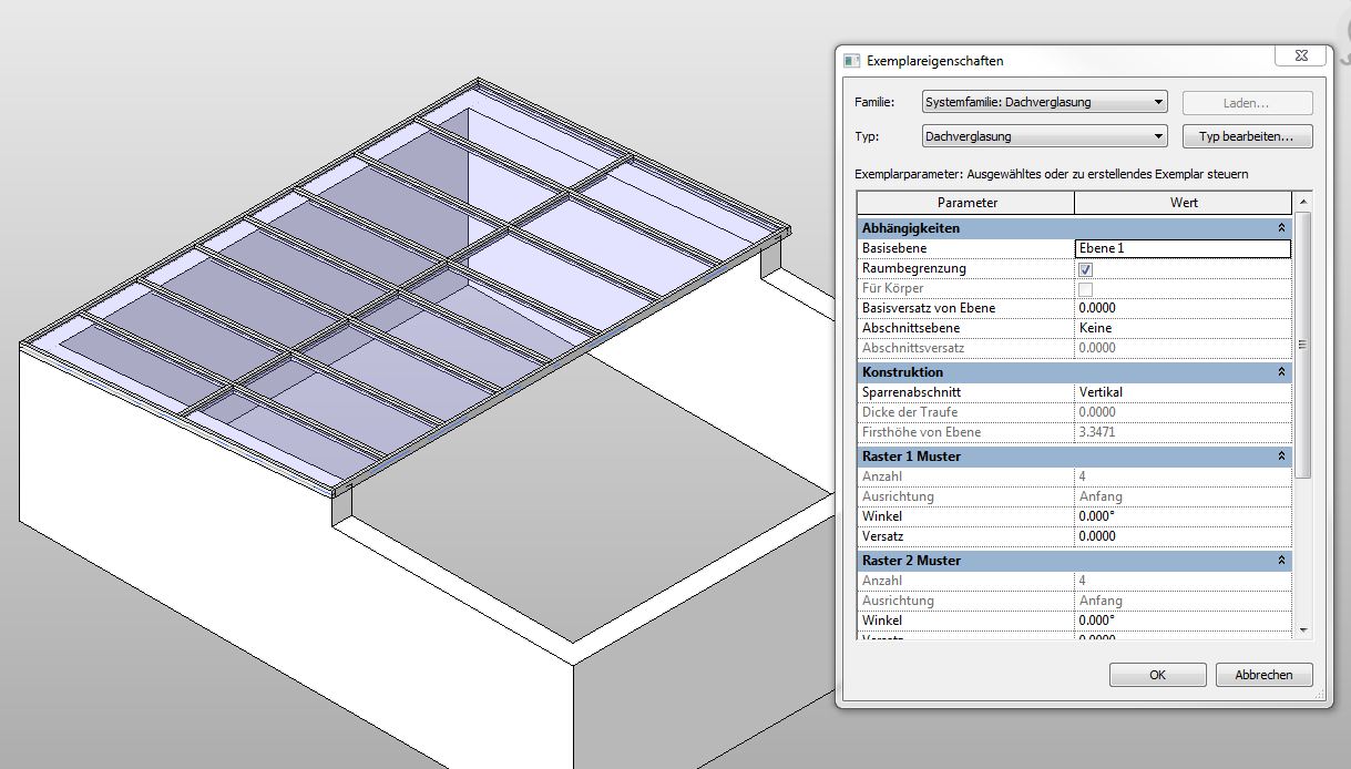

Dachverglasung ist auch ein schönes tool und einfach im Einsatz.
