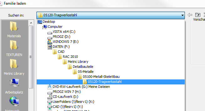

Hallo.
Wir sind gerade in der Phase der Detailbearbeitung (RAC 2010). Gibt es irgendwo die Stahlprofile als Detailbauteile (Kategorie  etailelemente) ?
Ich habe in der metric Library nichts gefunden.
Aus den Revit Extensions kann ich nur Träger und Stützen erstellen. Die helfen mir nicht weiter da wir nicht alle Profile in 3D eingeben. Es wäre schön wenn man dort noch einen Knopf für Profile + Detailelemente hätte. Dann wäre alles in einer Maske erledigt.
Ich hab auch nichts in den anderen Versionen gefunden.

nimm dies > X:\xxx\RAC 2010\Metric Library\Detailbauteile\05-Metalle\05100-Metall-Skelettbau\05120-Tragwerksstahl

Hallo niku,
in der Original Metric Library ist das nicht vorhanden.
Die Elemente sind aud der internationalen Datei. Ich kann dort aber keiine Detailbauteile wie IPE, HE-A etc. finden.
Ich möchte auch nicht nochmal dort neue Typen anlegen.
Die Familien sollten doch eigentlich Standard sein.

Meines Wissens stecken die vom niku vorgeschlagenen Elemente in der Deutsch-Internationalen Bibliothek, die aber standardmäßig (wenn man die Installation nicht anpasst) nicht mit installiert werden.

ok, alles zurück, hatte nur kurzfristig in den falschen Ordner geguckt
Nun habe ich extra in die GermanIntMet.cab der DVDs geguckt und sowohl in der 2010 als auch in der 2011 sind in der Deutsch-Internationalen Bibliothek die genannte Elemente vorhanden.

Hallo.
Auf der Autodesk Seite und auf der DVD sind bei mir keine Detailelemente wie IPE, HEA oder L-Winkel mit angelegten Deutschen Typen vorhanden.
Hast Du etwas anderes ?
Oder meinst du den Univeralbalken , T-Träger etc.
Dort sind keine Typen für den Deutschen Bereich angelegt und man muss Sie wirklich mühsamm anlegen.

Ich hatte den Verlauf nur diagonal gelesen und dachte, dass die vom niku genannten Elemente nicht auffindbar wären und daher die Vermutung, dass nur die deutsche und nicht auch die deutsch-internationale Bibliothek installiert wären. Nochmals sorry.
Wie wäre es denn, wenn du das genannte Detailbauteil nimmst und es z.B. mit der IPE-Balken.txt aus Tragwerk-Rahmen-Stahl verheiratest. Dort stehen ja die Abmessungen schon drin und ich habe es nicht probiert, denke aber, dass man so flink zum Ziel kommen sollte, da es im Wesentlichen darauf hinausläuft den Dateienamen und ggf. die Parameternamen in der Textdatei anzupassen.

Hallo.
Ja das kann man so machen. Wenn alle Parameter so stimmen. Sonst muss man noch in der Familie einige Parameter umbenennen.
