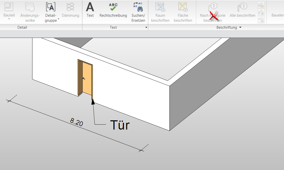

kann man die Kategoriebeschriftungen in einer isometrischen Darstellung nutzen?
Gruß Thilo

Hi Thilo,
Ich kann es gerade schlecht probieren (bin mit dem iPad unterwegs :-) meine aber, das es gehen könnte, wenn du vorher eine Arbeitsebebe setzt (zumindest wäre das einen Versuch wert)

Servus,
leider falsch vermutet... Obwohl man wie vom Torsten beschrieben sowohl Bemaßungen als auch Notizen in der 3D Ansicht ablegen kann, gehen hingegen Beschriftungen nicht.

Hallo Max,
das hilft mir auch nicht weiter, denn dann kann ich auch den freien Text nehmen. Wäre also ein Punkt auf der Wunschliste für Revit. Macht sich gut für Positionpläne in der Statik, wenn man da Isometrien verwendet.

Servus Thilo,
da bin ich ganz Deiner Meinung! Also: Supportanfrage stellen und auf AUGI voten! Das bringt Deinen Wunsch ein Stück weiter ;-).

Ansonsten könnte man 3D Text mit minimaler Höhe nehmen, ist aber nich so flexibel.Dennoch hab ich ISOs damit schon gut beschriften können.

das Beschriften als solches ist auch kein Problem. Ich möchte gern die Kategoriebeschriftung verwenden, welche automatische aus den Konstruktionsobjekten generiert wird und das funktioniert halt nicht.
