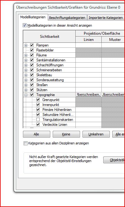

Aber den Lageplan kann man da nicht anzeigen?!?

per Tastaurkürzel VV > Topographie > entsprechende Unterkategorien aktivieren, kannst Du Dir in jeder Grundrissansicht die Inhalte des Lageplans anzeigen lassen, so sie denn mit den entsprechenden Werkzeugen erstellt wurden/vorhanden sind.
