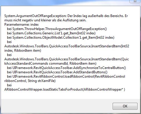

Hallo Gemeinde,
ich habe jetzt auch auf die Version 2011 umgestellt.
Seitdem bekomme beim Starten des Programms eine komische Fehlermeldung.
Ich werde aus ihr nicht granz schlau...
Was bedeuted sie?
Besten Dank schonmal!
Ich hab sie mal als Screenshot angehängt.
Beste Grüße,
Max

hier bereits gepostet >
http://ww3.cad.de/foren/ubb/Forum329/HTML/001384.shtml
Reste der englischen Trial entfernen.

ahh!
Cool, danke!!!

Ich schreibs hier auch nochmal rein. rein vorsorglich
Ich habe wie in dem anderen Thread beschrieben alles aus dem Ordner C:\Users\xxx\AppData\Roaming\Autodesk\REVIT\2011 gelöscht.
Leider kommt die Meldung noch immer. Muss ich noch was anderes auch löschen?
Auch habe ich das Problem mit dem Projektbrwoser über den ganzen Bildschirm? Gibts da auch nen guten Ratschlag?
