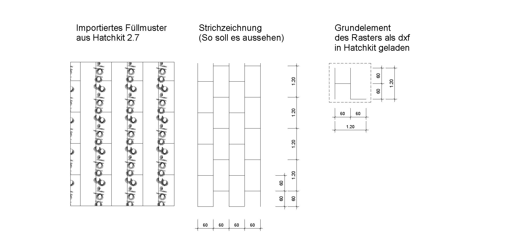

Hallo liebes Forum,
nach dem ich heute den ganzen Nachmittag vergeblich versucht habe eine benutzerdefinierte
Schraffur in Hatchkit anzulegen und mittels *pat-Datei nach Revit reinzuladen,
muss ich nun doch mal nachfragen.
Also:
Ich muss mehrere Innenwandabwicklungen zeichnen, die alle mit Platten belegt sind. 120x60)

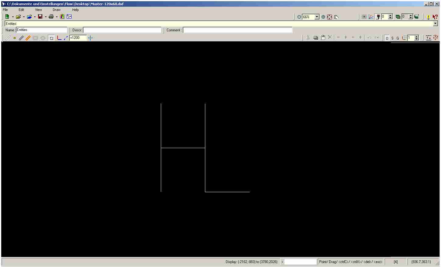

Ich möchte dafür eine (Model-)Schraffur erstellen, die Tafeln(120x60cm) im einfachen "LEGO-Stein-Verband" darstellt.
(An dem Mittelpunkte einer Platte liegen immer die Stoßfugen der zwei darüber liegenden Platten)

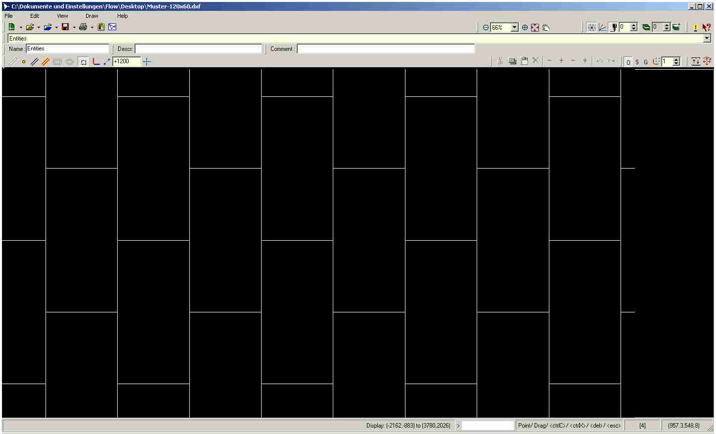

Ich habe eine entsprechende dxf- Datei angelegt und diese in Hatchkit importiert.
Dort sieht dann auch alles super aus. siehe Anhang
Wenn ich die estellte *pat- Datei dann aber in Revit reinlade, kommt es zu einer mir nicht nachvollziehbaren Darstellungsart. siehe Anhang
Stehe ich nur auf dem Schlauch, oder geht das einfach nicht?
Liegt es an de Demoversion?, Ich würde es mir gerne kaufen, aber natürlich nur wenn es auch funktioniert.
Ich würde die Pläne nämlich gerne nicht alle mit einzelnen Linien zeichnen, sondern schön mit Schraffuren,
die ich dann auch noch mit zwei Klicks ausrichten kann.
Vielen Dank für Eure Hilfe,
Vespa

Hallo Vespa,
es handelt sich wohl um eine Problem der Demo. Habe das mal mit der Full bearbeitet. (Anhang) Import mit 1mm / Scale 1:1.
Schönes Wochenende

Hey Toto-S,
vielen, vielen Dank! Es klappt!!
Damit hast Du uns echt eine Menge Zeit und Arbeit erspart.
Ich werde gleich die Vollversion von Hatchkit bestellen.
