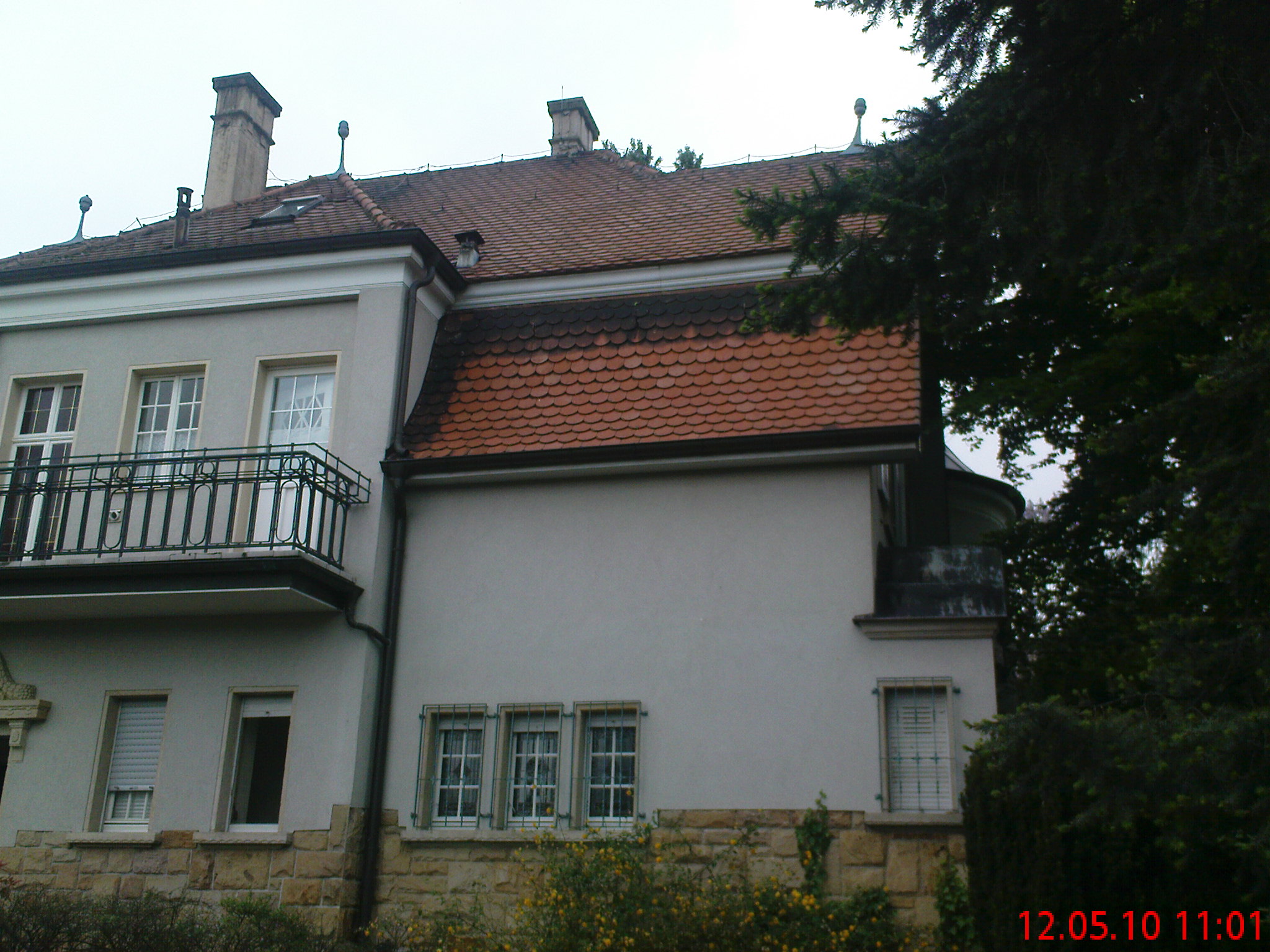

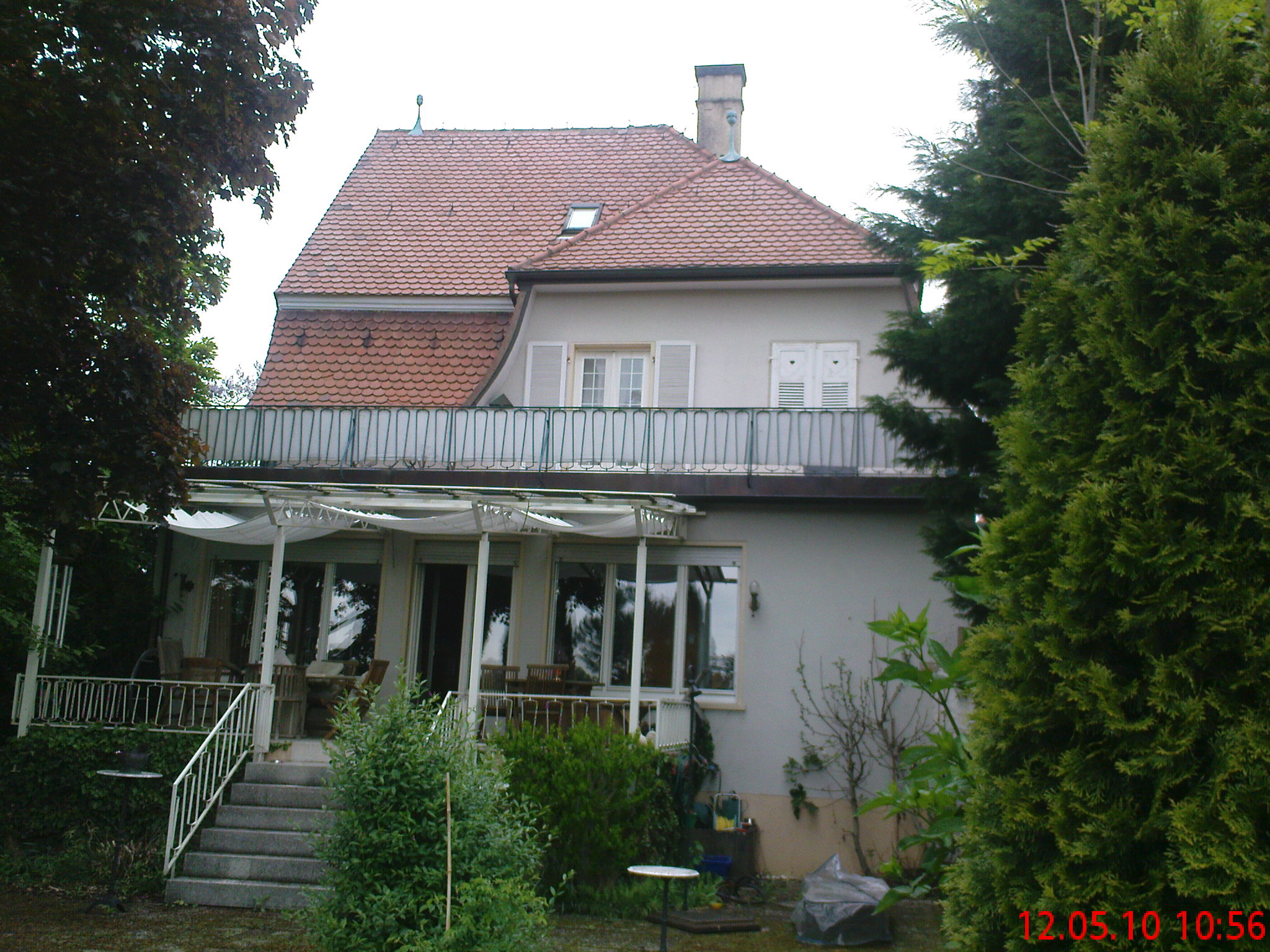

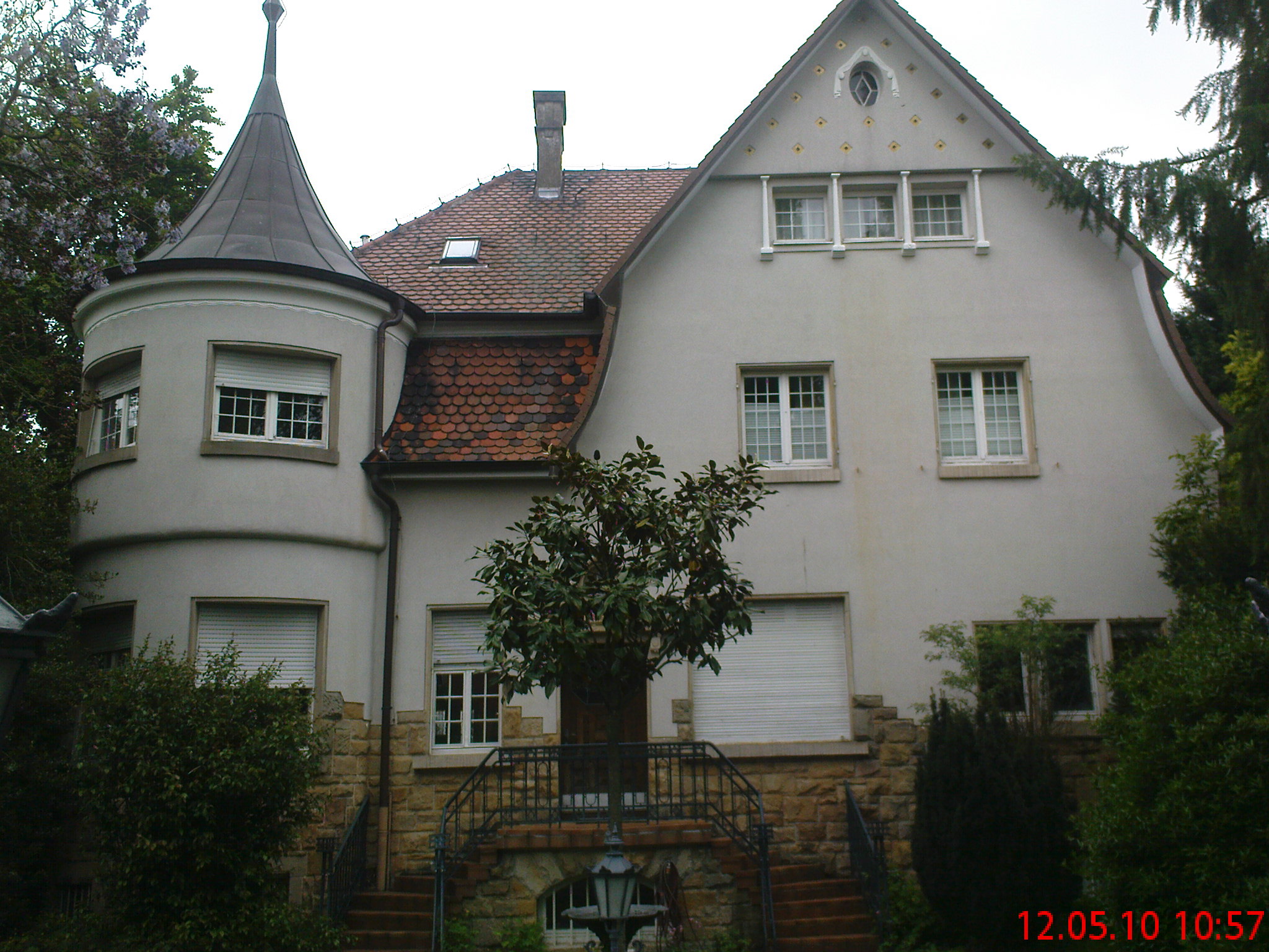

Hallo Revit-Gemeinde
Komme mit dem Programm zurzeit recht gut klar, aber dieses Dach hier.. bringt mich zum verzweifeln, ich hoffe man erkennt nach den Fotos das ungefaire Ausmaß des Daches.
Ist sowas in Revit überhaupt möglich? ich scheitere dran.

Hallo Anassis, das einfachste ist in dem Fall Dach -> Extrusion. Du zeichnest einfach deinen Ortgang nach und extrudierst über die Gebäudelänge. Das gleiche machst du mit dem Winkelbau und extrudierst diesen aber nur zb. 1m. Dann beide Dächer verbinden -> fertig !
Die anderen Dächer dann über Grundfläche mit Neigungspfeilen daran anschliessen.

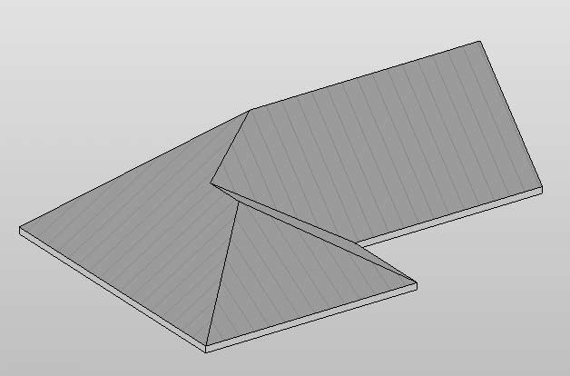

der "obere" Teil müsste doch auch über Dach über Grundfläche einfach zu machen sein, oder? Und dann würde ich einfach für die "unteren Teile" extra Dächer erstellen.
Also, hier noch ein Bild... brauchst glaube ich doch 2 Dächer... "hinten" würde ich ein zweites Dach hinmachen und dann verbinden, und fertig

Erstmal danke euch, werde das morgen im Büro nochmal probieren, aber wie das Hauptproblem ist auch eher das ja so eine Art zwischentraufe zwischen den Dächern ist, soll ich da einfach ein unteres dach zeichen und ein oberes Drauf?

Richtig, ich würde ein zweites Dach machen, die Wand an das "obere" Fixieren, das zweite nur daran anschließen, und evtl. kannst du dann noch eine "Fuge" (so ähnlich heißt das doch oder  ) an die Wand machen, damit der "kleine Vorsprung" noch erkennbar ist.
