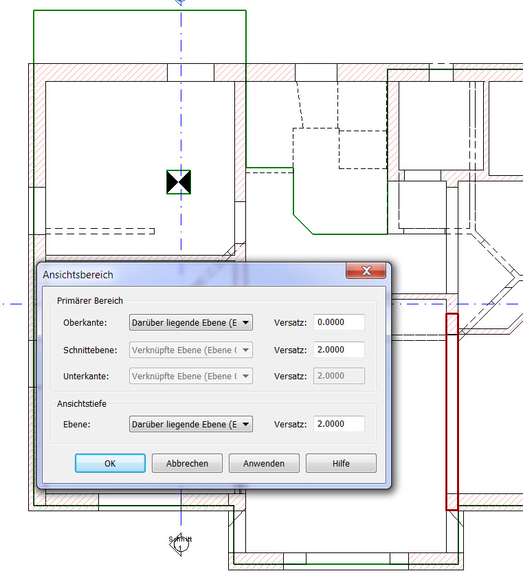

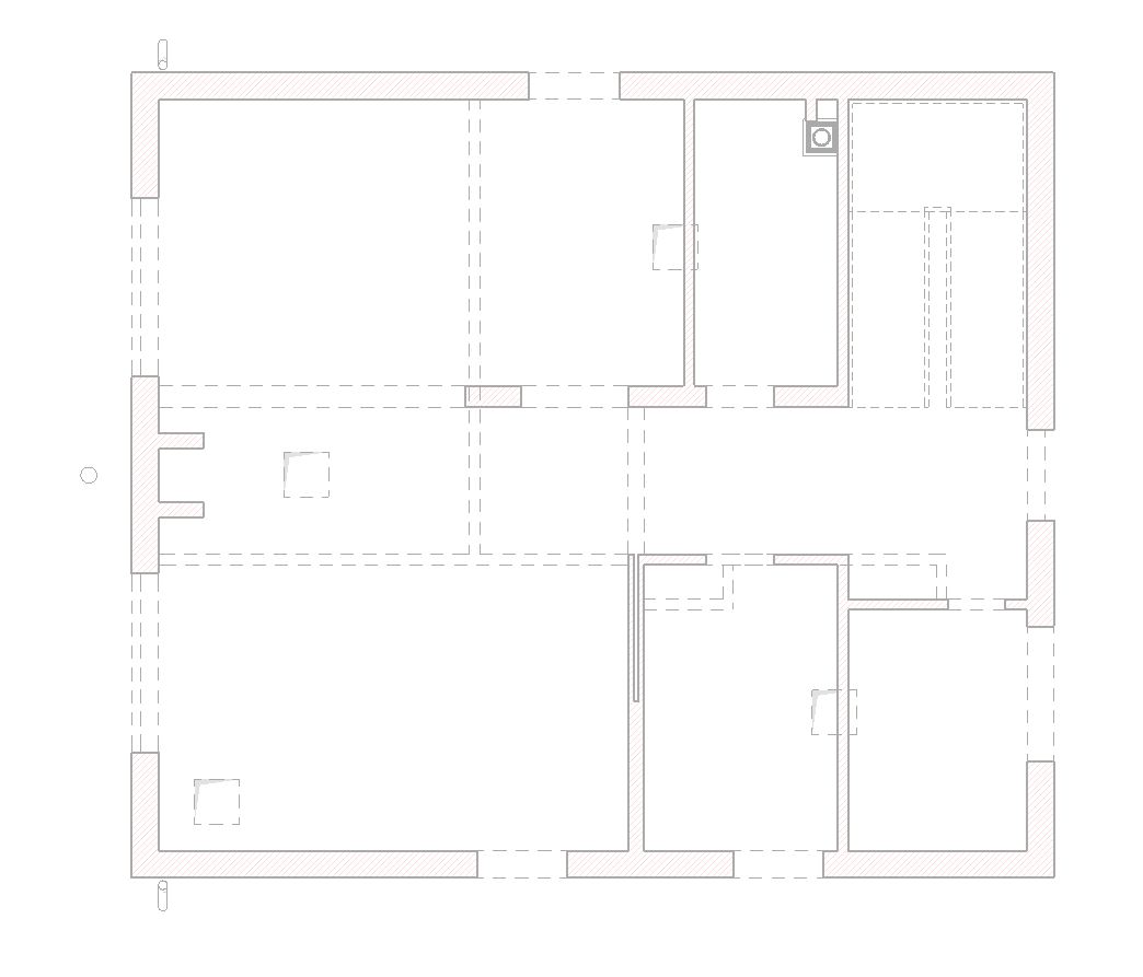

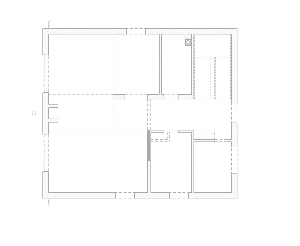

die Linienüberschriebungsarbeit kann man sogar mit einem kleinen (aber feinen  ) Trick umgehen (da das bei größeren Projekten Probleme machen wird).

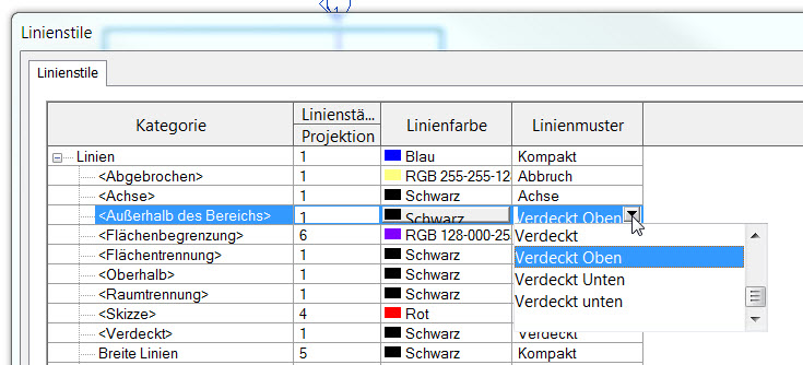

Wenn man im Ansichtsbereich-Dialog die Ansichtstiefe "höher" stellt (also z. B. Versatz 2m), kriegt man ja die Wände ebenfalls dargestellt, allerdings erstmal nicht gestrichelt. Die Darstellung dieser Linien kann man jedoch in den Linienstilen noch ändern! Man muss dort den Stil "Außerhalb des Bereichs" auf eine gestrichelte Darstellung umstellen.
Somit werden alle Wände vom drüberliegenden Geschoß automatisch gestrichelt dargestellt! Fein, oder?
Die Vorlage ist generell (meiner Meinung nach) etwas schwach eingestellt. Ich würde mir z. B. die Skelettbauteile mit einblenden, damit die Unterzüge auch dargestellt werden. Die Darstellung auf Halbton finde ich ebenfalls nicht sehr sinnig, ich würde eher mit verschiedenen Strichstärken arbeiten, evtl auch mit Farbe. Damit die Geschoßdeckenkanten auch gleich erscheinen, könnte diese Kategorie auch eingeblendet werden, allerdings ist dann eine Darstellung auf Drahtgittermodell sinnvoll.
Das ist zwar erstmal einiges an Einstellungarbeit, dafür klappt dann aber auch vieles "atuomatisch"...
