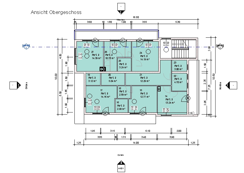

In der Ansicht Obergeschoss sind teilweise die Wände und Türen des Erdgeschosses sichtbar.
Wie kann man diese unsichtbar machen?

Rechtsklick Obergeschoss > Eigenschaften > Unterlage auf KEINE stellen
