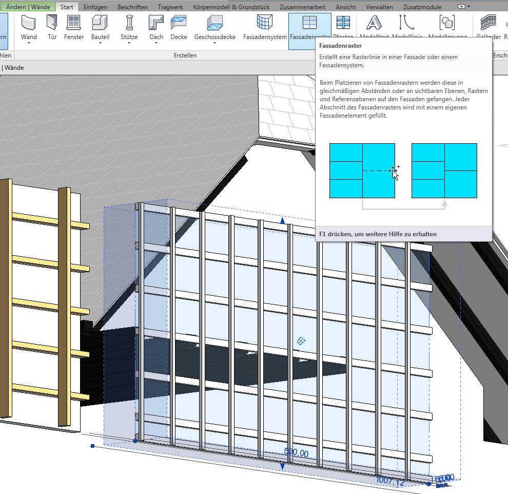

falls die lattung, als auch die konterlattung als durchgehende profile dargestellt werden sollen, und dies mit dem fassadenraster bewerkstelligt werden soll, sehe ich eine möglichkeit, indem man an der selben stelle ein zweites fassadensystem erstellt. auf dem ersten system wird z. b. nur die horizontale lattung erstellt, am zweiten system die vertikale konterlattung -siehe bild 01.

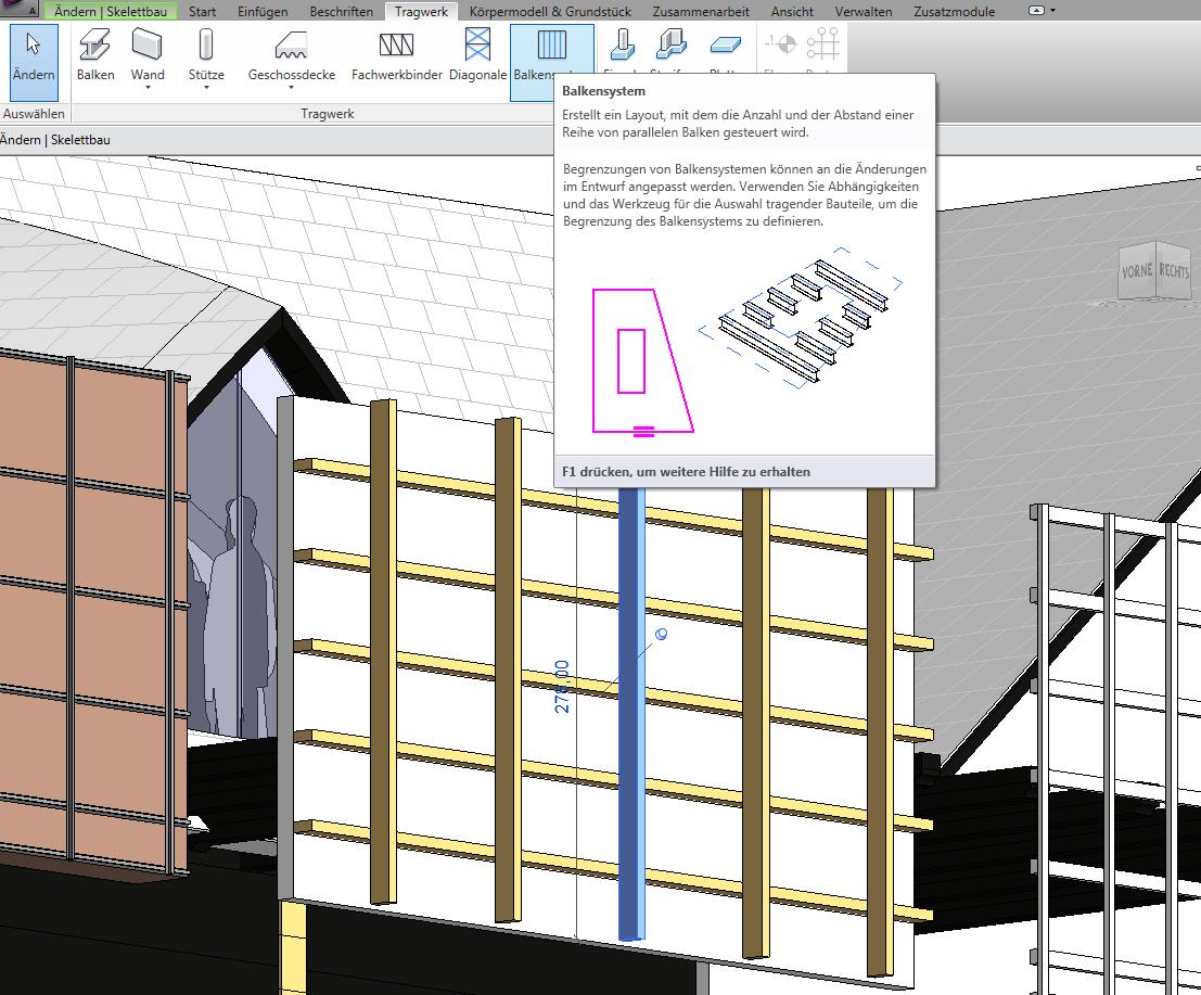

eine ähnliche möglichkeit zeigt das bild 02. hier wurde lattung und konterlattung mit dem zweimaligen ausführen des befehles -> tragwerk -> balkensystem erstellt. hier sind aber bei änderungen der wand, wie auch bei der ersten variante mit dem doppelten fassadensystem, für die horizontale als auch vertikale lattung getrennt durchzuführen.

nach gestriger Recherche habe ich mich für die Variante mit den Balkensystemen entschieden. Sie hat einige Vorteile (auch in der späteren Bearbeitung meiner Vorhangfassade).
    1.) Verbinden von zwei Wänden (Tragende Schicht und Vorhangfassade als Wand gezeichnet), und somit keine Probleme bei den Wandöffnungen (ich hatte es vorher mit einer Fassade probiert und musste feststellen, dass man eine Fassade und eine Wand nicht verbinden kann...
    2.) Schnelles Editieren von anzupassenden Latten (z.B. an Öffnungen)
    3.) Saubere Darstellung in Isometrie, Schnitt und Grundriss
    4.) Ausgabe in Stückliste scheint auch schöner zu sein, da ich nicht die ganzen gestückelten Pfosten bekomme, sondern die echte Anzahl meiner Latten
